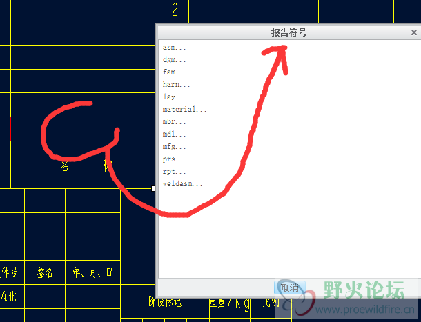

发表于 2014-12-25 16:27 | 显示全部楼层 |阅读模式
creo3.0 问题   工程图表格自动填充装配图子零件,但是途中所示的空格如何修改呢,无法进行编辑文字啊,刚看了下应该是由报告参数控制,但是咱们才能修改呢,求解释???

发表于 2014-12-25 16:49 | 显示全部楼层
你可以回到零件的参数表格中填写,你既然使用了重复区域,就有了关联性。

 楼主| 发表于 2014-12-25 18:08 | 显示全部楼层
非常感谢你的建议。只是不知道对应零件参数里面的哪一项  有点混乱 没理解太清楚。

发表于 2014-12-25 19:02 | 显示全部楼层
这个要看你自己使用什么样的模版。每个人定制自己的模版都是不一样的,还得你自己找。

发表于 2014-12-25 21:06 | 显示全部楼层
在模板或格式文件里改

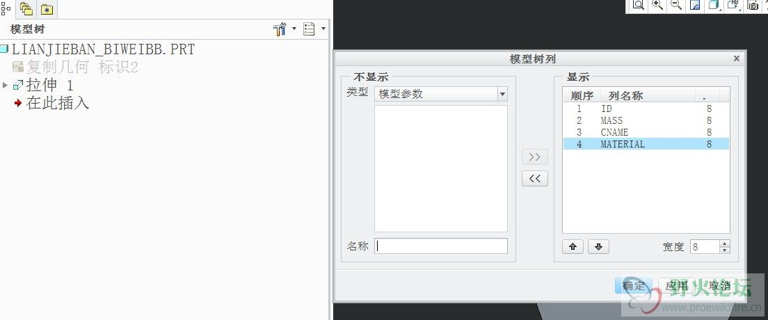

发表于 2014-12-26 15:13 | 显示全部楼层
在模型数列中添加模型参数,然后就可以在模型中填写了
