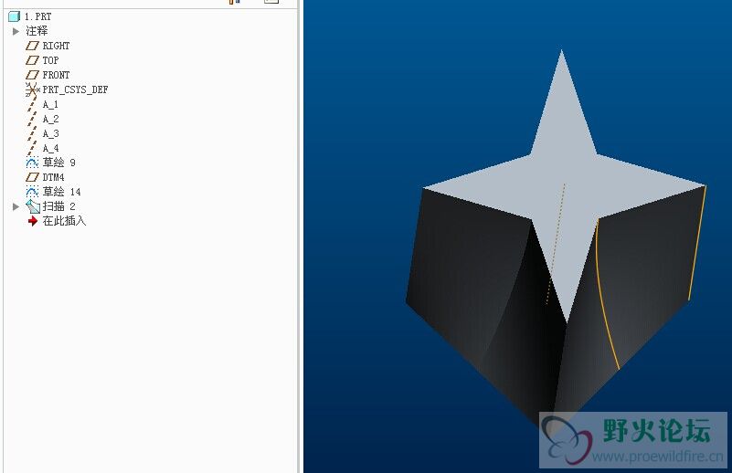

如图:尺寸随意,下面方形,上面是四角形。弧线收缩,我是用可变扫描。
主要看看各位思路。附件几天后》》》》

看看这个截图

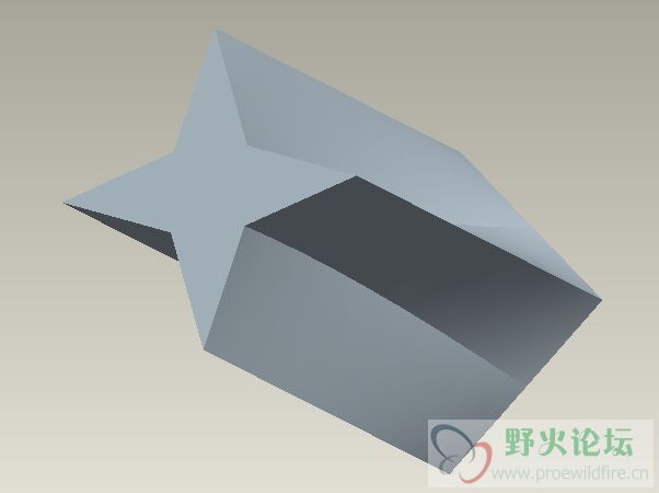

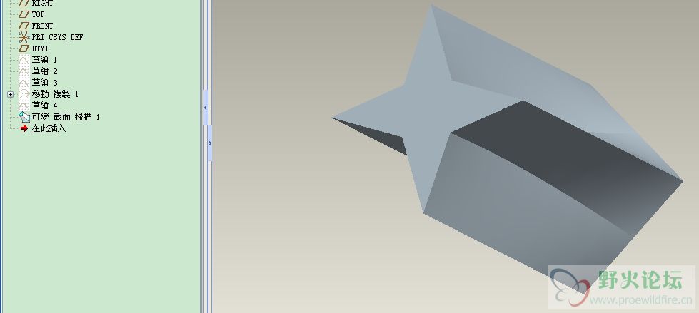

发表于 2014-12-25 14:29 | 显示全部楼层
是不是这样呀

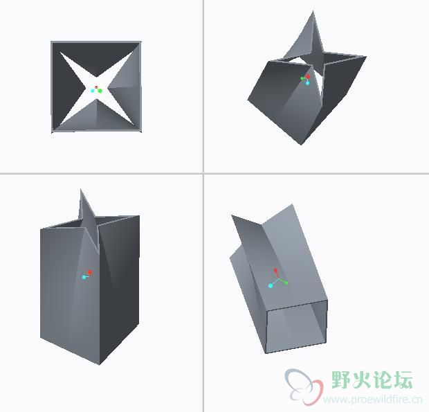

发表于 2014-12-25 16:24 | 显示全部楼层
一个混合就得了
最简单的方法

发表于 2014-12-25 16:32 | 显示全部楼层
好吧!完全一个混合就够了的。

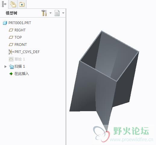

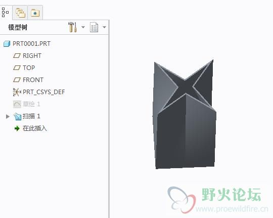

发表于 2014-12-25 16:52 | 显示全部楼层
360截图20141225164828221.jpg 360截图20141225164851117.jpg 360截图20141225164800551.jpg
