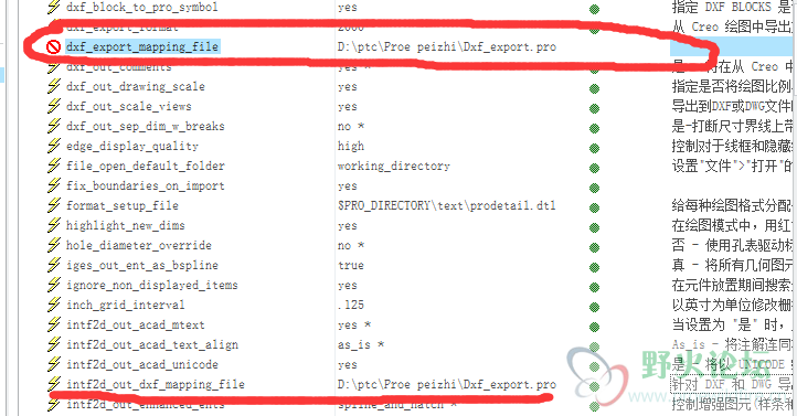

CREO版本3.0  今天刚刚设定的线型图层颜色之类的,输出DXF_export后,在config.pro建立路径:dxf_export_mapping_file D:\ptc\Proe peizhi\Dxf_export.pro。(如图一大师们的意见)
但是重启后,看了下配置里面是红色圈号(如图2上面圈内);但是发现配置文件里面有这样一处路径:intf2d_out_dxf_mapping_file D:\ptc\Proe peizhi\Dxf_export.pro (如图2红线标示处);
是不是说明我建立成功了呢,还是路径错误冲突了。谁能解释下  谢谢了.

是设置成功了,creo貌似把dxf_export_mapping_file这个选项删除了,我文件中设置了图层,但是没有效果,设置的颜色有效果,不知道为什么

我感觉是应该换名字了,但是设置完,没感觉出来啥效果啊,标注的线条设置的是绿色 但是实际还是黄色的啊.
我设置的如下,不知道有木有错误啊......

config设置intf_out_layer设置为part_layer
