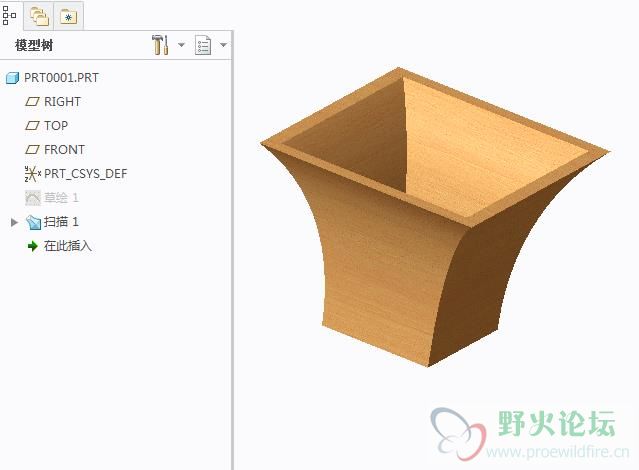

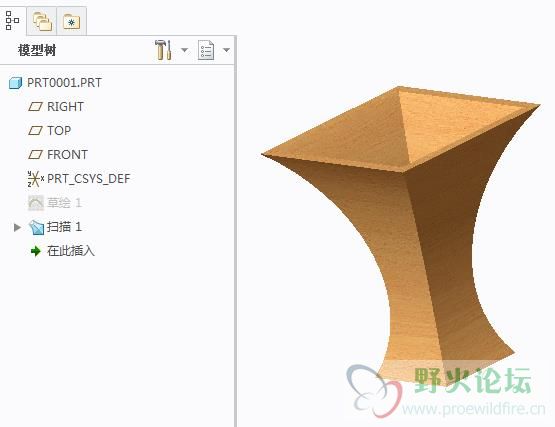

发表于 2014-12-25 13:07 | 显示全部楼层 |阅读模式

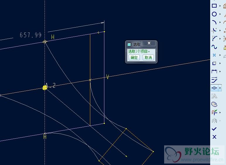

可变截面扫描这个图,怎么生成一个喇叭状

发表于 2014-12-25 13:32 | 显示全部楼层
1.截面圆形
2.下图方向可以做出来
183
231
 楼主| 发表于 2014-12-25 13:39 | 显示全部楼层
截面必须和轨迹相交吗?

 楼主| 发表于 2014-12-25 13:47 | 显示全部楼层
不能检索,我要可变截面扫描

 楼主| 发表于 2014-12-25 14:03 | 显示全部楼层
你传的文件我打不开

发表于 2014-12-27 16:39 | 显示全部楼层
楼主打不开的原因是版本过低,电脑上多装几个版本就好了,Proe可以向下兼容,但是反过来好像不行。。。目测讲师的版本应该是Creo2.0或者更高

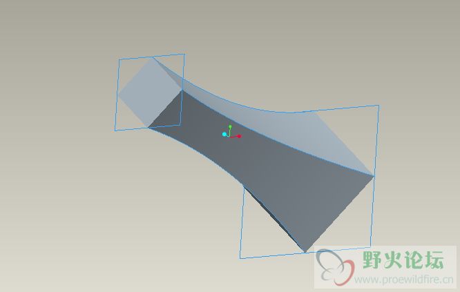

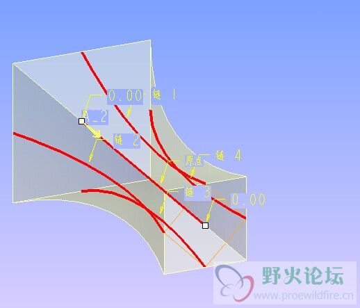

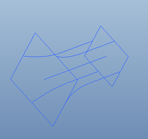

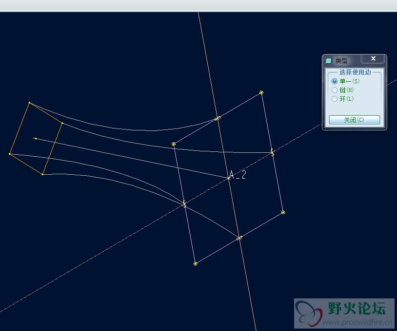

发表于 2014-12-28 14:02 | 显示全部楼层
楼主的苦恼应该是这样的。
1.首先需要建立一根中心轨迹。
2.如果你选完轨进入草绘截面后如果拾取以前的草绘来作为截面拉出来是这样的效果
3.绘制截面必须要让四根轨迹线的端点落在截面的轮廓线上。这样就Ok了
