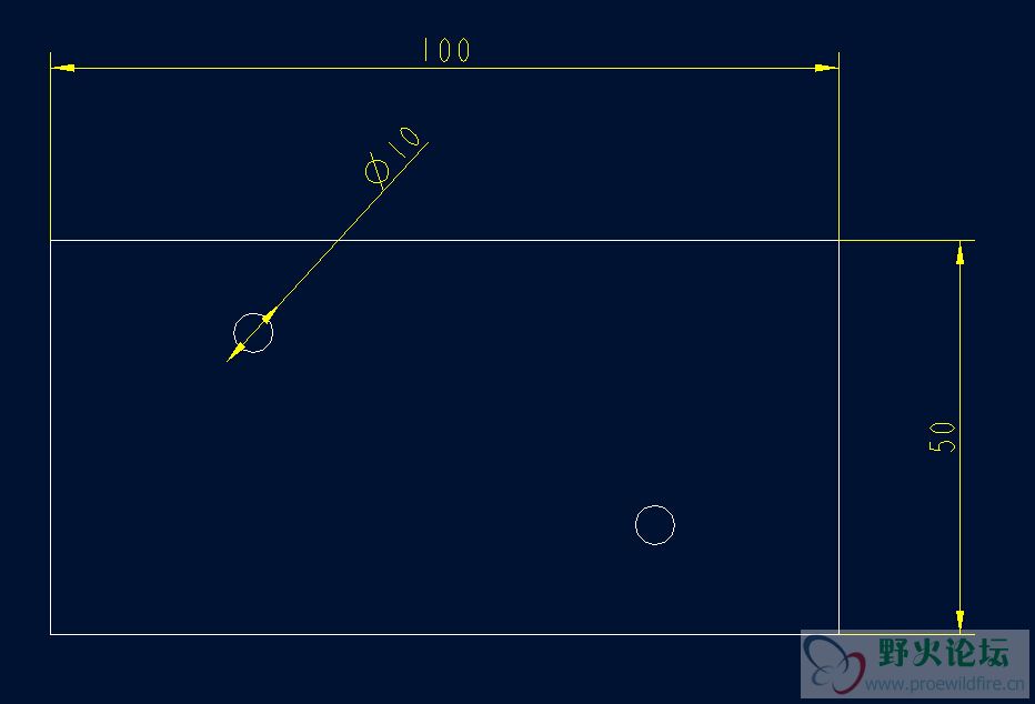

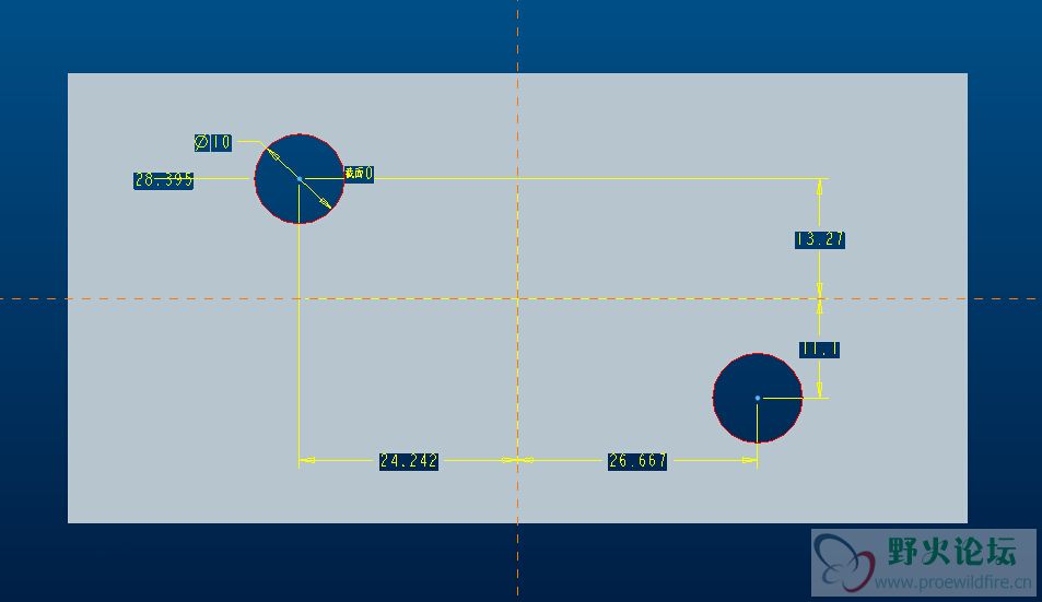

如上图中的直径为10的孔.我画的初始尺寸为6,保存生成工程图,然后第二天孔位要修改为10.修改保存后,再找开工程图,上面尺寸标注为10但是图形显示的不是.(如下图)
想问下这是什么个情况,是配置文件哪里没设置好吗?还是啥问题.....

在工程图视图显示里改为从动环境,然后再改回来,就可以了,这主要是图形再生问题,应该是creo的一个bug

公司用的版本不是CREO 2.0  ,是低版本的Pro ENGINEER2.0(野火版) 野火版 里面没有从动环境选项
谢谢了,改下显示样式就可以了.感谢
