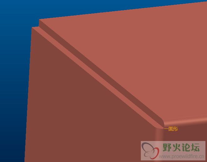

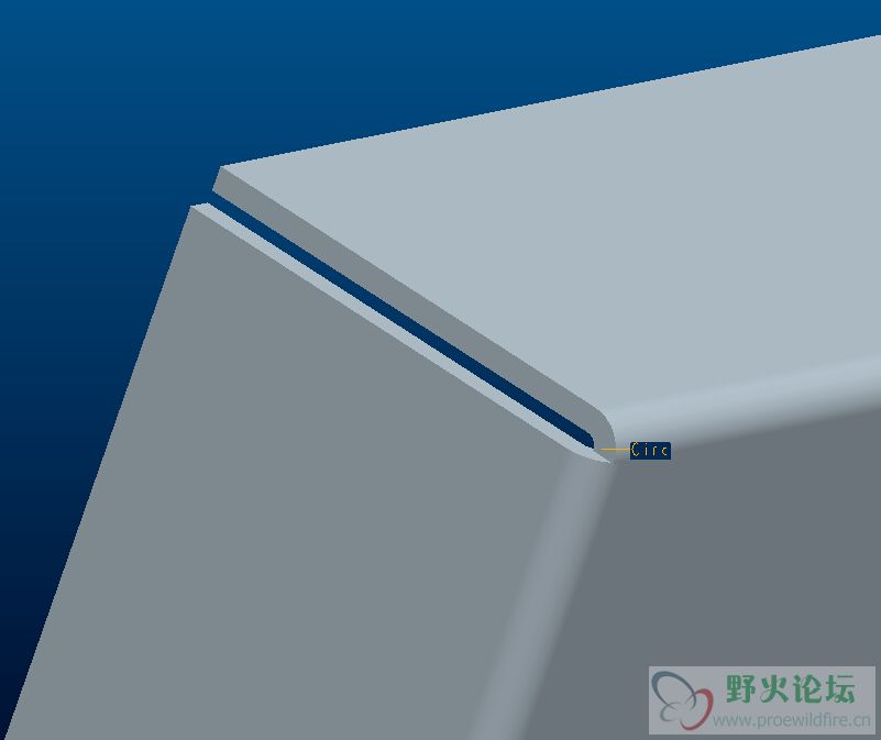

如图,两折弯边中间有间隙,怎么画让它变成下图这样的角
公司版本限制用的版本是proe 2.0  用法兰壁+shift创建不了特征

有个叫 延伸壁 的工具,试试看看

ok!  我试了,是用 延伸壁,谢谢了.
