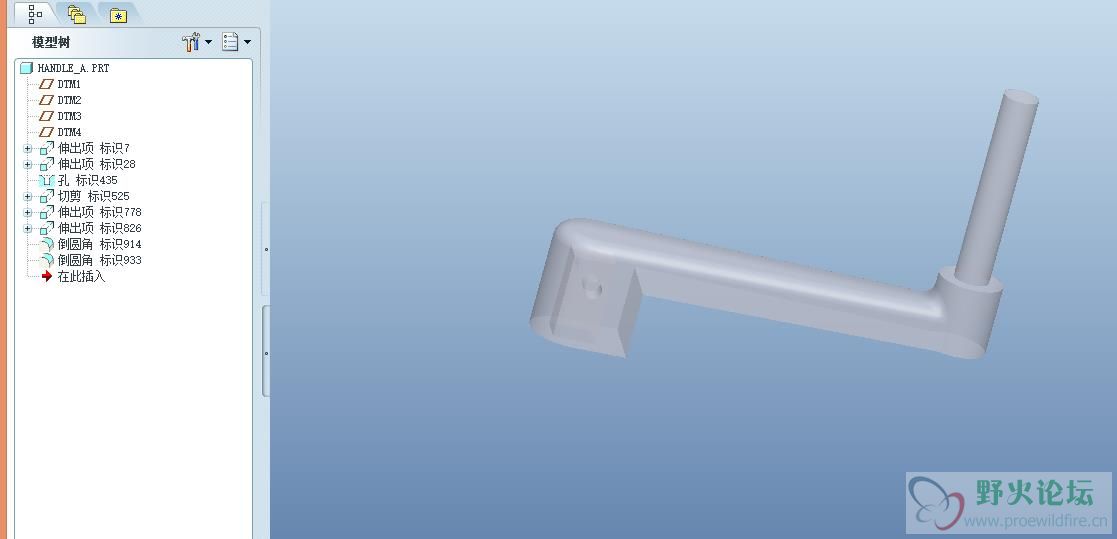

[求助] 这种透明效果是怎么做出来的 ?

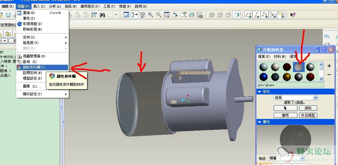

赋予半透明材质(外观修改)
162
212
发表于 2014-12-25 11:56 | 显示全部楼层
如图:视图——颜色外观——颜色——所需曲面——确定
从PREO,到creo。

对就是这样,已解决
