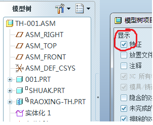

在装配图下用基准面实体化了一下切了一半  要怎么才能恢复过来

1.把实体化的那个步骤删掉不就好了。如果你是找不到实体化的命令。如图把这个命令勾上
2.如果你实在搞不懂,就把另一半复制镜像实体化不就好了

嗯  就是没找到特征 谢谢二楼了
