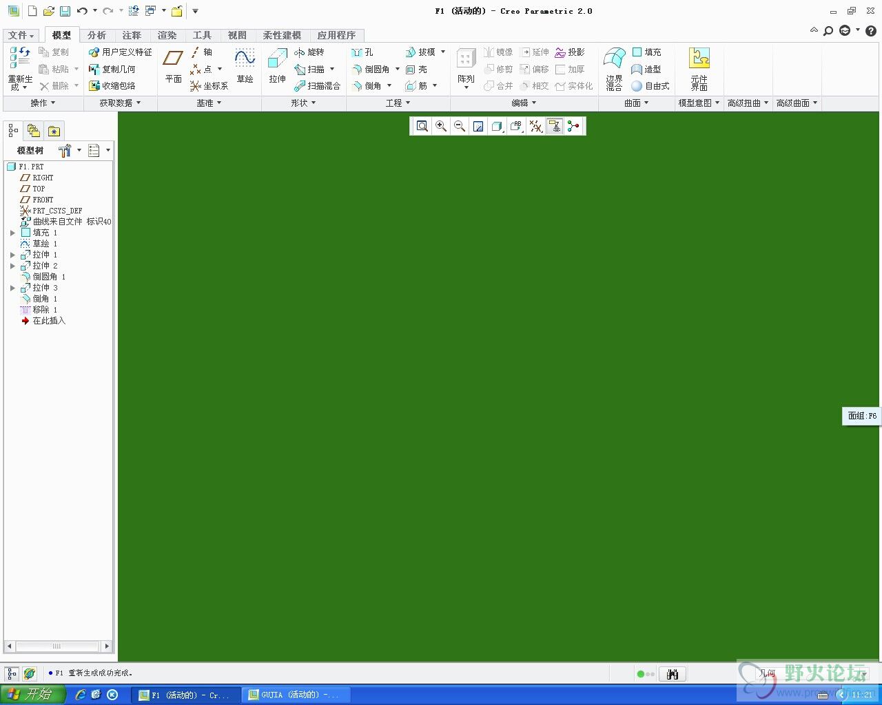

CREO每次鼠标指到哪个地方他就给我加亮,弄得我要拉近看一些小的地方都看不到,老是给我加亮那些大的面导致整个屏幕都这样,有什么解决办法?你看我鼠标一指到填充面就整个给我加亮其他东西都看不到了,包括在他前面的所以东西都看不到了。 QQ图片20141224002501.jpg 我的配置文件是这个
“graphics win32_gdi”,之前安装后默认的那个显示出来更加离谱根本没法看,但是同事们都是用默认的显示没问题,就我一个人这样,之后我就改成现在这个虽然好多了 但是每次鼠标指到或者指过,就是说鼠标最后指到哪个面然后再把指针弄到窗口外面,最后知道的那个特征也是会加亮,每次都加亮弄得真的很不方便。

还有我还试了其他两种配置,一种也是跟默认一样没法看,一种设置好之后直接给我强退软件都不让我打开。重装了多少次都是这样。

发表于 2014-12-24 07:39 | 显示全部楼层
升级显卡驱动试试看

发表于 2014-12-24 16:52 | 显示全部楼层
过滤器选折注释,我是这么弄得,方法肯定有的,看个人习惯
发表于 2014-12-24 20:43 | 显示全部楼层
支持楼上的做法。我一般就选成几何或基准,会好一点
 楼主| 发表于 2014-12-24 23:58 | 显示全部楼层
可是别人默认智能没出现这样的问题

发表于 2014-12-25 15:21 | 显示全部楼层
我遇到这个问题,是显卡的问题,装了一个显卡最后问题就解决了。
