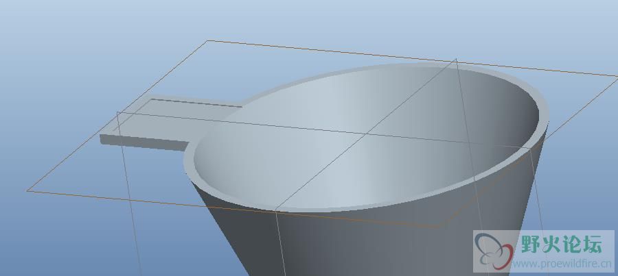

[求助] 怎么在钣金件里面做出如下图形

 楼主| 发表于 2014-12-23 21:43 | 显示全部楼层
圆盆旁边的长方形状的东西怎么做出?

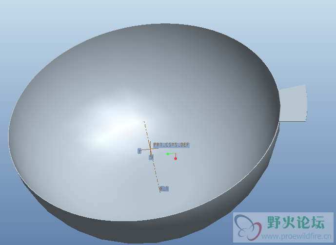

发表于 2014-12-24 09:26 | 显示全部楼层
没看错的话就是一个法兰壁吧!只是你选附着边的时候剪切下。

发表于 2014-12-26 13:10 | 显示全部楼层
看下,是不是这样
1.prt.rar
84.2 KB, 下载次数: 4
