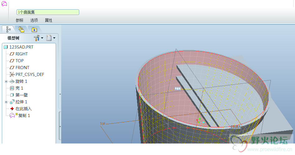

[求助] 如何去掉圆桶里的平面

试了几次都不行

你这是钣金件么?到时候怎么展开的?
1.复制内边一个曲面    2.实体化切除
发表于 2014-12-23 21:03 | 显示全部楼层
从外侧建立个基准拉伸到曲面

 楼主| 发表于 2014-12-23 21:41 | 显示全部楼层
野火 发表于 2014-12-23 21:03
从外侧建立个基准拉伸到曲面
不懂
237
304
发表于 2014-12-24 09:30 | 显示全部楼层
从外侧建立个基准拉伸到曲面
野火大大,这个方法在钣金里面不可以吧!我一直试了不成功哦!请问要点在哪?

发表于 2014-12-24 14:23 | 显示全部楼层
实体里可以,钣金就不知道了,我试了一下,好像不行

发表于 2014-12-24 16:45 | 显示全部楼层
同意4#的做法。
发表于 2014-12-24 20:26 | 显示全部楼层
先将内部复制曲面,再将中间的曲面缺口边界曲面,再合并曲面。再用实体化切除。
