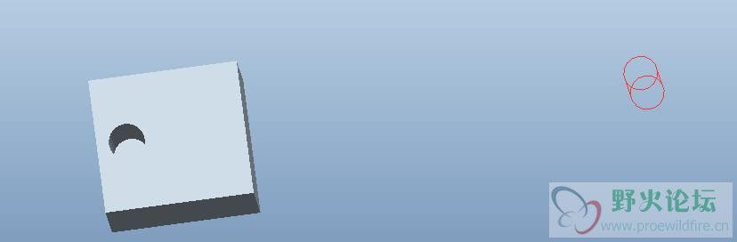

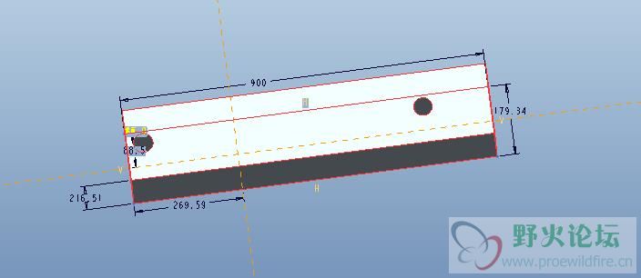

 楼主| 发表于 2014-12-23 19:45 | 显示全部楼层
如图我想改尺寸,把长从900改到200,但是我在右边打的孔就直接还在原来的位置
有没有什么办法让这个孔跟着一起运动

 楼主| 发表于 2014-12-23 20:41 | 显示全部楼层

 楼主| 发表于 2014-12-23 20:43 | 显示全部楼层
fjs2008 发表于 2014-12-23 20:23
创建右边孔的时候直接参照右侧边就可以了。
那我已经创建好了怎么办呢
47499
发表于 2014-12-23 20:58 | 显示全部楼层
更改特征的定位尺寸参考

发表于 2014-12-24 09:01 | 显示全部楼层
同意3#的做法,或者在草绘里加关系

发表于 2014-12-24 11:46 | 显示全部楼层
看了楼主4楼、5楼的疑问,
我着急啊!
在左侧的模型树找到想要跟着移动的孔特征(是拉伸还是”孔特征“楼主自己做的),
右键单击,
“编辑定义“,
删除原来的定位尺寸,
按自己的意图标注孔的位置尺寸,
即孔的中心到右侧的距离。
打勾,再打勾。
