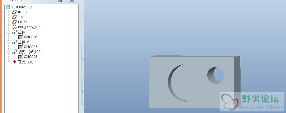

 楼主| 发表于 2014-12-23 18:54 | 显示全部楼层
图片小了点
但是明明是旋转出来的零件怎么模型树显示伸出项

 楼主| 发表于 2014-12-23 19:12 | 显示全部楼层
就明明是拉伸的命令不知道为什么显示的是伸出项?
切剪命令是什么意思呢

 楼主| 发表于 2014-12-23 19:23 | 显示全部楼层
貌似在继承命令里新作一个拉伸切除材料就是可以的
本人的文件是从别人拷贝的一些
我想问一下,当时别人画的时候我估计应该不会从继承里面做这个命令吧(毕竟是麻烦呢)
那究竟什么原因会有这么多伸出项切剪之类的命令呢

发表于 2014-12-23 20:22 | 显示全部楼层
是proe很早的版本创建的。

 楼主| 发表于 2014-12-23 20:42 | 显示全部楼层
fjs2008 发表于 2014-12-23 20:22
是proe很早的版本创建的。
为什么装配体中其他零件可以看到拉伸旋转的命令呢

发表于 2014-12-23 20:56 | 显示全部楼层
版本不一样翻译的不一样,很纠结的话自己在模型树里重命名下,想起什么名字都可以

发表于 2014-12-24 09:03 | 显示全部楼层
同意9#的说法,可能两个版本不是同一个人翻译的
