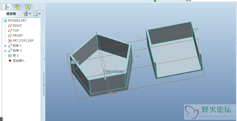

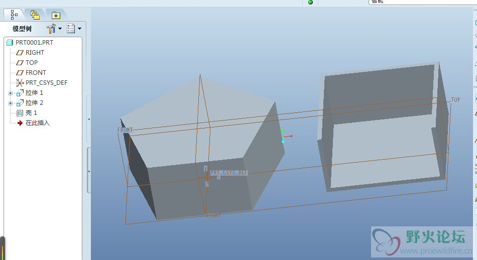

发表于 2014-12-23 15:49 | 显示全部楼层
我记得以前好像两个实体不可以抽壳的,可是刚才我弄了下,好像又可以了,我也不记得是在什么情况下不可以抽壳了,看图
