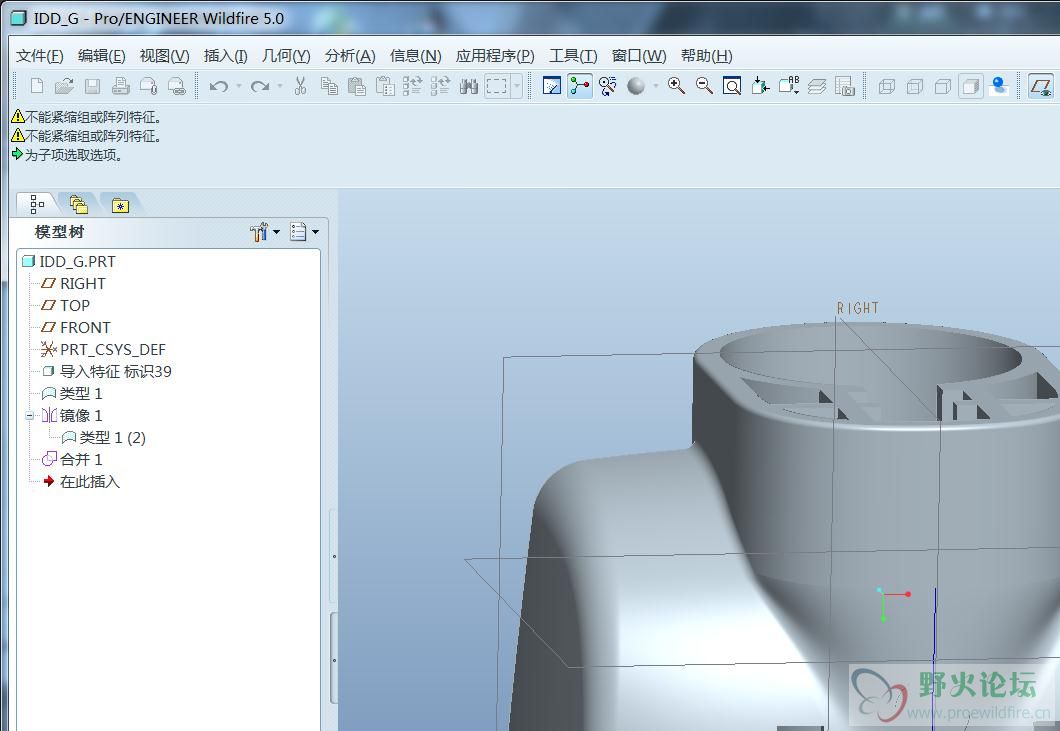

请教各位大神,5.0镜像了一个曲面后合并,为什么无法将它们收缩到IDD。

你有插入造型曲线吗?造型中的曲线是不可以收缩的。

曲面就用造型做的,可以单独把图片只能怪的类型1收缩进去,合并特征就不行了
