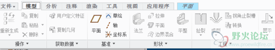

 楼主| 发表于 2014-12-23 11:09 | 显示全部楼层
比方说我进入草绘界面画图,画了一条线之后要画圆,但是得再点下 ‘草绘’ ,下面的画图,约束等选项才会弹出来

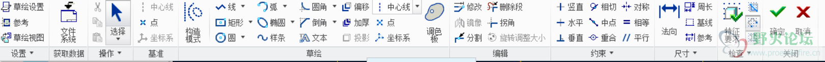

 楼主| 发表于 2014-12-23 14:45 | 显示全部楼层

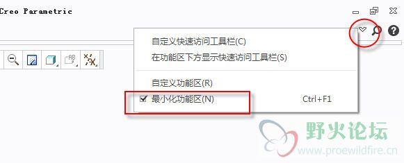

发表于 2014-12-23 21:42 | 显示全部楼层
右上角圆圈里点右键,取消最小化功能区
 楼主| 发表于 2014-12-24 08:26 | 显示全部楼层
太感谢了 问题完美解决
