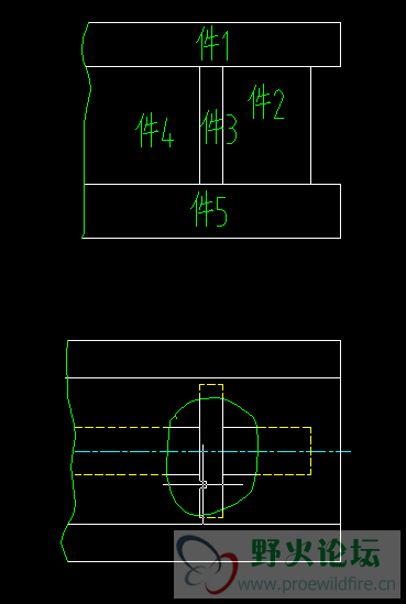

各位好,截图中府视图的局部剖视在ProE中有法做出吗?

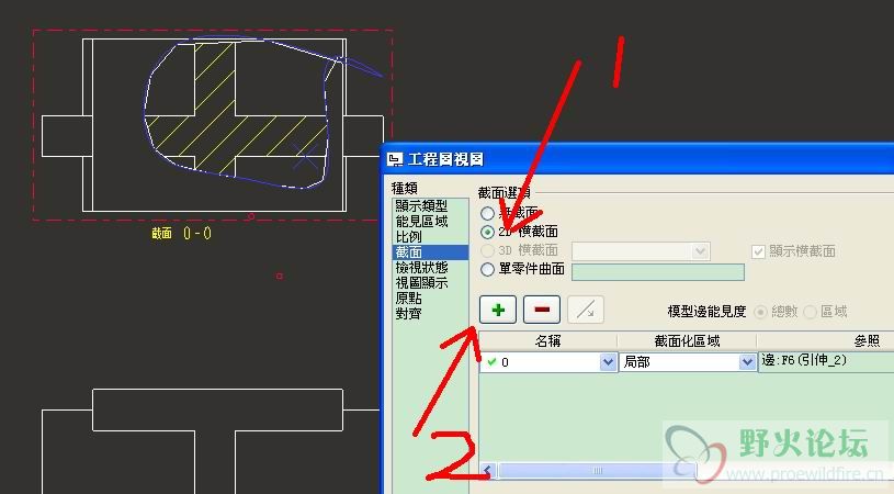

可以,投影后双击投影后的图,根据菜单提示依次点击选择:截面——2d截面(图中1)——点“+”号——随意起名字——位移——根据需要绘制线段——返回——区域那里选局部——在需要的区域中心内单击绘制一点——绘制曲线——即可。
