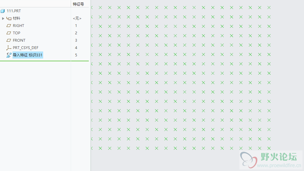

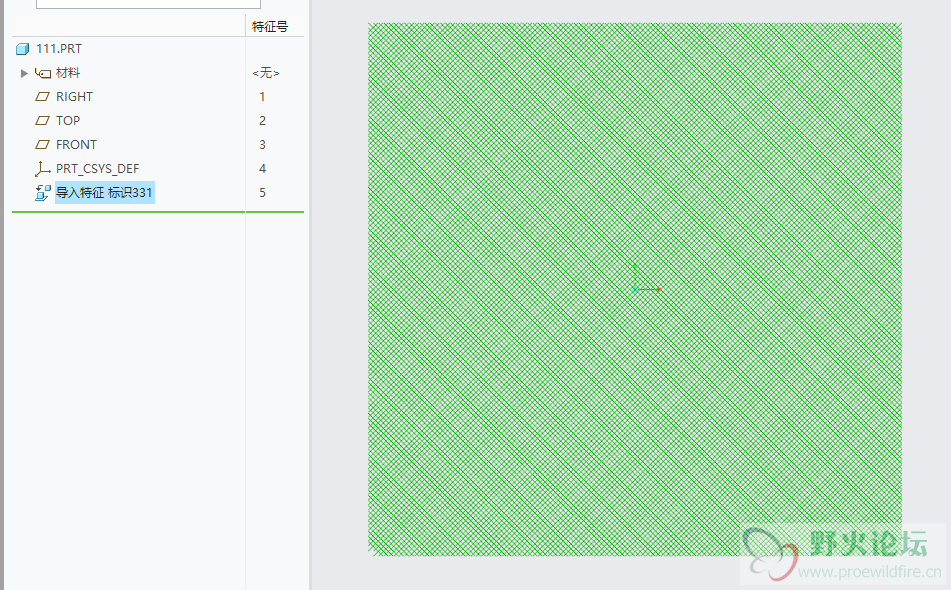

你的文件我用三种方式(直接打开、新建组件导入零件模式、新建零件导入共享数据模式)都是闪退,一开始认定是导出stp过程不完整导致的。
接着,我用glovius打开,可以打开但是模型界面啥也没有,我看了文件大小有几百KB,猜测可能是某种隐藏的特征或者这个软件的兼容性问题,于是尝试导出iges格式,重新用creo直接打开,打开了发现是点阵。
于是重新转stp,实测现在可以直接打开了,新导出的stp见附件。
