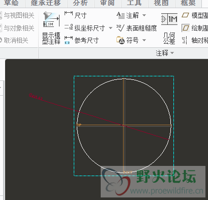

CREO3.0中模型注释显示出来的尺寸 ,颜色怎么改变不了?如何设置成ios标准呢?数字为绿色,引线为黄色。新拉出来的颜色可以更改,但是模型注释显示出来的颜色无法更改。请高手指点,谢谢!!!

你自己百度一下,要修改config文件。网上应该有改好的

用的以前改好的CONFIG文件,PROE5.0和CREO2.0都没问题,CREO3.0就不行了

是, 原ProE 5.0可以的现在不行了,文字一遍红

注意是修改工程图配置文件drawing.dtl。不是config.pro。
drawing_text_color edge_highlight_color
line_style_standard std_iso

如7楼所说,可以解决问题。
