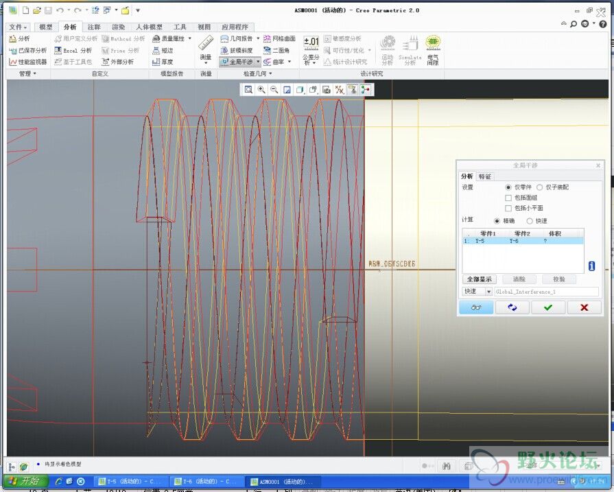

发表于 2014-12-21 17:12 | 显示全部楼层 |阅读模式
干涉是一个点。实在是不知道哪里干涉到

发表于 2014-12-21 17:21 | 显示全部楼层
这个可以忽略

发表于 2014-12-21 23:50 | 显示全部楼层
安装螺纹孔的时候应该是会干涉的,怎么办。??

发表于 2014-12-23 09:03 | 显示全部楼层
螺纹装配目前是CREO的一个BUG,因为装配式,采用的是圆同心 曲面重合,并没有考虑到螺纹 是否交错....,这个你可以忽略.........变通一下,你可以只画空,不花螺纹,就没问题了,你还可以,把螺纹的大径和小径设计成一样大小,也没有问题的...........

发表于 2014-12-23 13:09 | 显示全部楼层
同意2#的做法

发表于 2014-12-23 14:17 | 显示全部楼层
实际不干涉就可以了

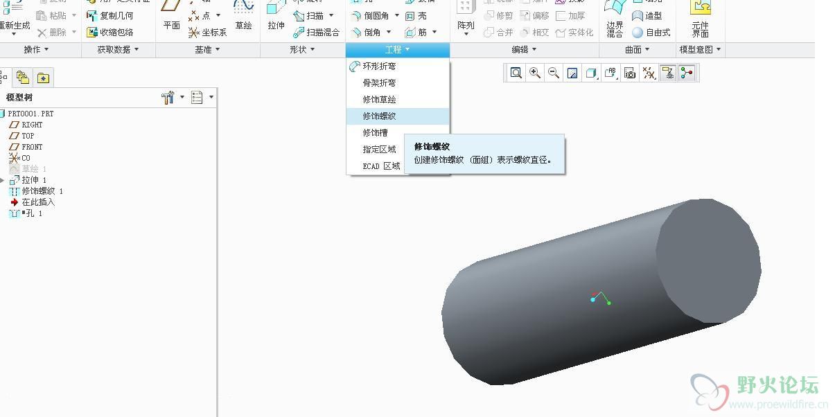

发表于 2014-12-23 16:03 | 显示全部楼层
可以用修饰螺纹,出工程图也不影响。可能没有外观效果了
工程图
工程图
三维图
三维图

发表于 2014-12-24 09:07 | 显示全部楼层
螺纹如果不是自己做的,还是买标准件好,标准件的话就用修饰螺纹就好了
