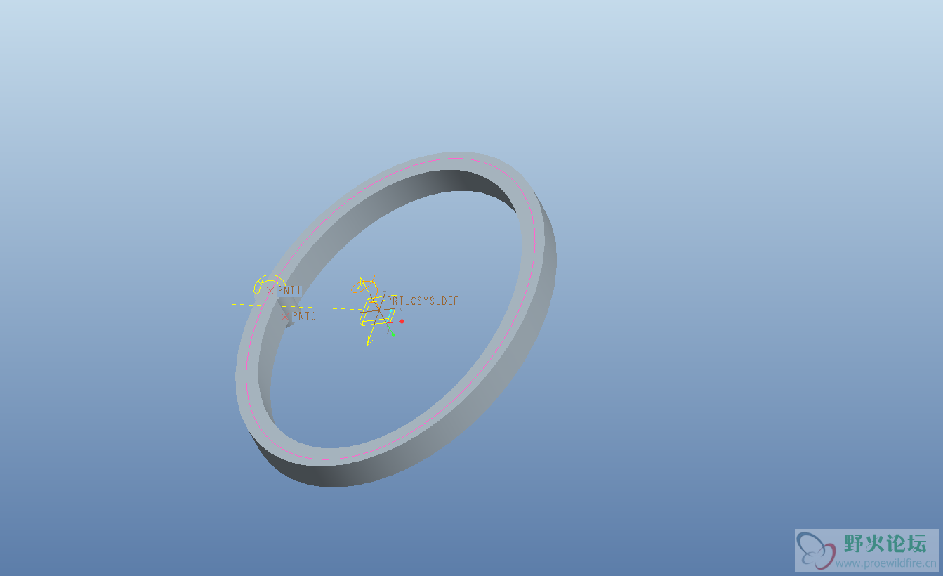

我用槽链接选择小圆柱的点和轨迹线,之后选择添加约束集面约束,选择的圆柱顶面和大圆环顶面,定义电机后它不是沿着整个轨迹运动而是,走一段又回去了,怎么实现沿轨迹的运动,急急急
让小圆柱按照轨迹线运动
让小圆柱按照轨迹线运动

过约束了应该!用其他的约束代替

只有图片看不太明白,估计是定义电机出问题了.这个简单点的可以添加切向加速度,建议你看看论坛里皮带传动的模型,和这个类似

先取消已有的约束,运动。。。

具体操作步骤是什么呢

我在论坛里找皮带的没找到类似的

用什么约束可以实现呢
