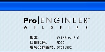

在公司和同事一起做同一个项目,我出工程图,他修改好prt档给我更新,我更新prt档后,再打开工程图,发现里面的尺寸却没有了,但在预览里却看到有标注的尺寸,打开后就是没有,怎么办啊,这么多的工程图难道又要重新出了,
预览里有尺寸
预览里有尺寸
打开后没有尺寸了
打开后没有尺寸了
我和同事用的都是同一个版本,同样的配置文件,
