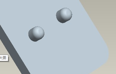

使用creo2.0版本,画图时发现只要突包外径小于2个厚度时成型就会失败,不知道是什么原因?
此突点为两工件作定位用,实际用模具冲的话可以做出来(手中已有实物),图纸也见过类似情况
如图,用钣金模块画的,板厚1.2,突点直径1.0,谁知道?

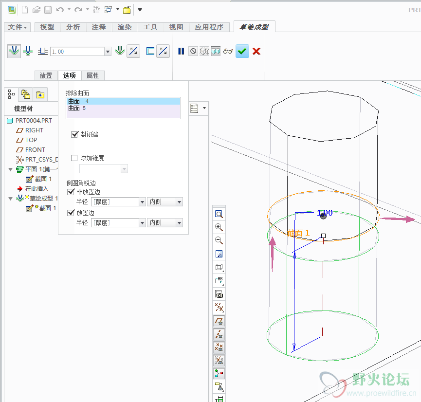

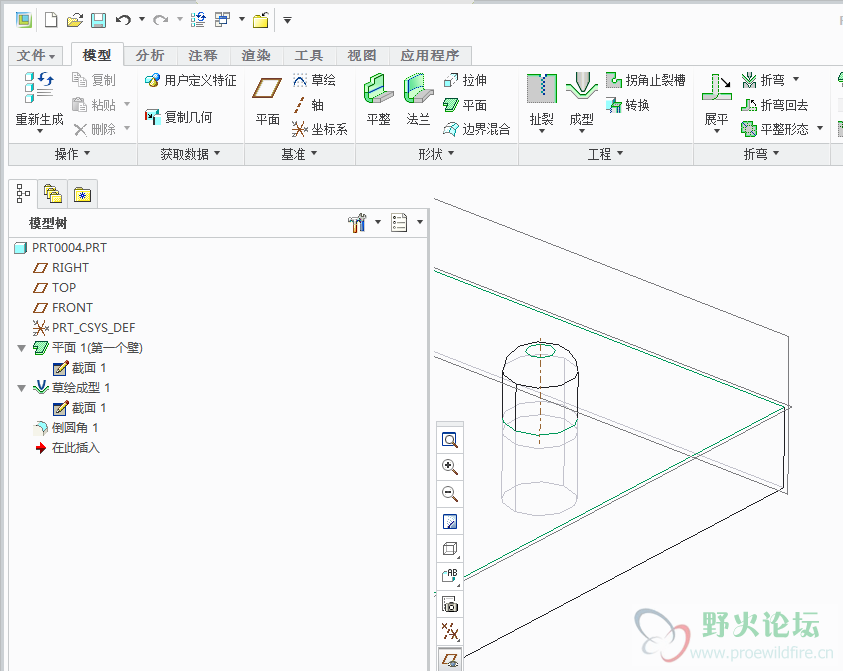

Creo有个草绘成型可能做得到

你可以设置排除曲面的。就可以做出来了。
