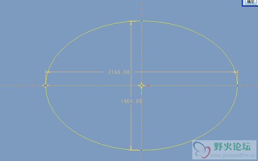

proe怎样画椭圆锥,椭圆长轴2160mm,短轴1460mm,锥顶高150mm,怎样画?然后能展开放样吗?求教,谢谢各位了

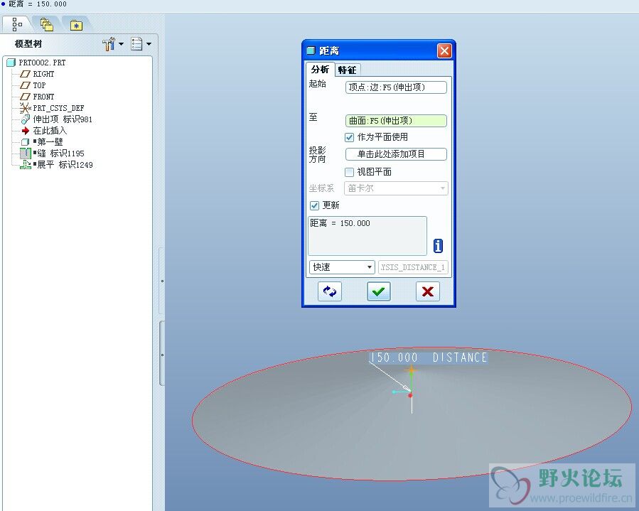

发表于 2014-12-25 16:56 | 显示全部楼层
我做的在附件   你看下是不是你想要的
相互学习交流  不要吝啬自己的知识  付出绝对是有收获的
183
231
发表于 2014-12-26 12:55 | 显示全部楼层
1钣金下,创建混合,第一个面是椭圆,第二个面是一个点,输入高度 2将建成的椭圆锥开1个缝3选择缝的截面后全部展开即可
