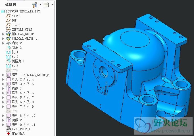

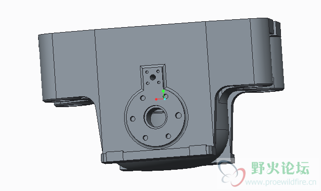

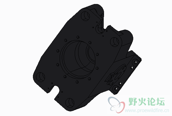

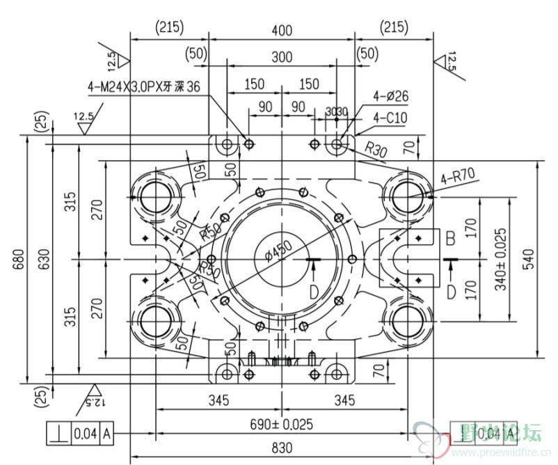

帮忙看下这个图画的对不对。尤其是其上面部分,图纸线条感觉很混乱,画好没有把握!谢谢!

楼主没按图纸画完整吧?
 楼主| 发表于 2014-12-21 19:12 | 显示全部楼层

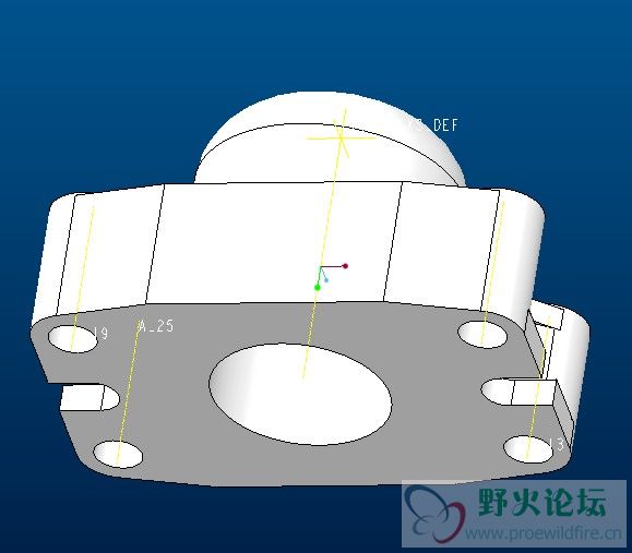

没有,我基本画完整了。只是我对油缸上半部分左右突出及原先给的二维图中的主视图的85度那个是什么意思,不是很了解。所以找高手指点!

85度 貌似是圆柱体的拔模尺寸

这图纸轮廓线,标注线,隐藏线,都一样粗,看得我眼花缭乱。
能看这图纸的确是高手啊。
 楼主| 发表于 2014-12-22 20:24 | 显示全部楼层
是的,图线真心太多了!帮帮忙!

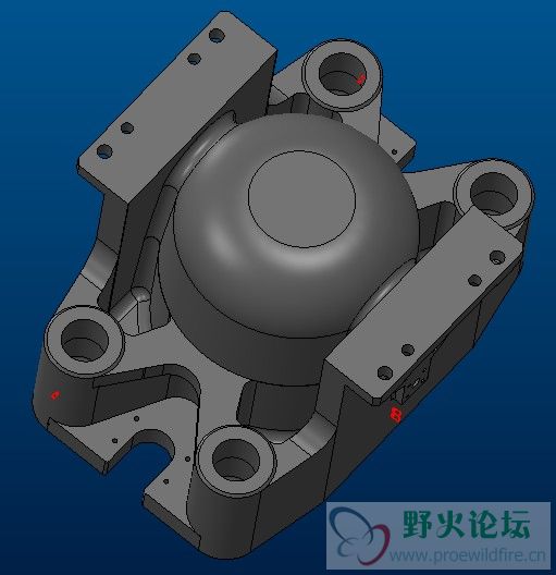

应楼主要求,画了一下。
可能局部细节不很理想。
 楼主| 发表于 2014-12-23 18:02 | 显示全部楼层
谢谢帮忙!那个拔模角处理好了,就是你认为油缸上半部分的形状就是那样?一些小孔没有我之前画出来是因为那些需要机械加工出来。楼上可否分享下你的prt文件?谢谢!!!

一直没空,今天才看见楼主楼上的帖。
把之前画的练习发上来,相互学习
