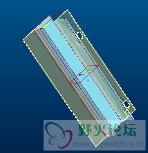

大家好,已知proe里面可以将钣金件展开,展开时还可以有选择的展开,也就是可以保留一部分不展开,creo里貌似没有这个功能,请问creo能不能实现相同的功能呢?如图所示将全部展开
发表于 2014-12-21 10:25 | 显示全部楼层
proe 里有的 creo 里应该都有,贴图都看不清楚

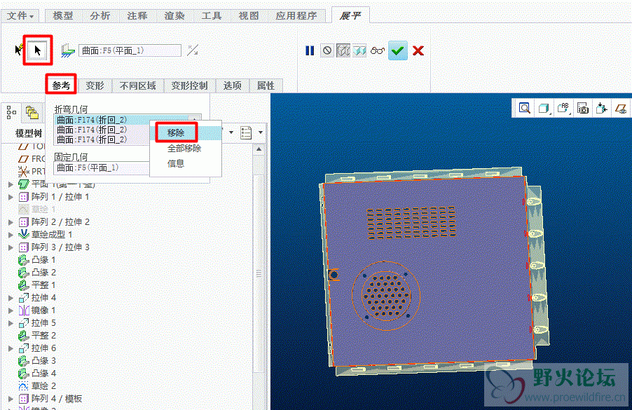

展平时系统默认的是【自动选择】所有的折弯特征,但也可以【手动选择参考】,在【参考】列表中【移除】不需要展平的特征即可,如图所示:

展平时系统默认的是【自动选择】所有的折弯特征,但也可以【手动选择参考】,在【参考】列表中【移除】不需 ...
好,谢谢,会了。
