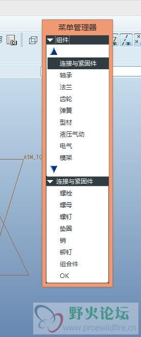

[求助] 急急急 最全的国标库为什么没有键

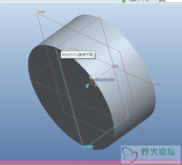

问题2,轴上键槽的尺寸怎么跟孔上面的键槽相配合?
关于键槽的画法  是新设置基准面画?
还是在对称面上画个矩形然后倒圆角?

 楼主| 发表于 2014-12-20 09:38 | 显示全部楼层
选基准平面
选基准平面
草绘拉伸切除
草绘拉伸切除
倒圆角
倒圆角
152
212
 楼主| 发表于 2014-12-20 09:39 | 显示全部楼层
先偏置一基准面出来,再在该基准面上草绘键槽轮廓,再拉伸切除.
哪种方法好一些?

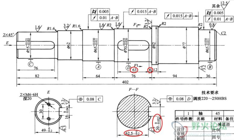

说来惭愧,MONLibs标准件库我是今天刚挂上的,看了一下,好像确实没有平键,那只能说毕竟是共享的东西,有是我们的幸运,没有就自己来做;
对于第二个问题,尺寸配合当然是查标准喽,GBT 1095-2003 平键 键槽的剖面尺寸;
GBT 1095-2003 平键 键槽的剖面尺寸.zip (151.64 KB, 下载次数: 2)
至于平键轴槽的画法,我更趋向于建立基准面然后向外拉伸切除材料的方法,主要还是使得出工程图时可以尽量显示尺寸,以下图为例,键槽的定位及结构尺寸一共4个,中心平面偏移27.5mm创建基准面为草绘平面,63mm、20mm绘制出长圆孔,6mm定位,当然我的这种方法62.5mm在工程图中还是要手工标注的,如还想显示尺寸可以建两个平面,先偏移35mm,再偏移62.5mm,看个人喜好吧。
