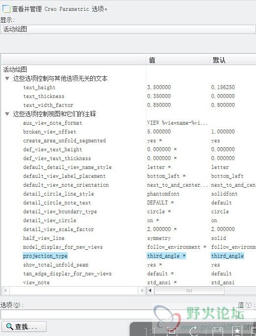

发表于 2014-12-18 10:56 | 显示全部楼层 |阅读模式
反复折腾了几次,用管理员模式打开也不行,每次把他改成第三角,下次转图的时候又变回去第一角了,求高手解答  ,怎么处理

 楼主| 发表于 2014-12-18 11:26 | 显示全部楼层
CGKYK 发表于 2014-12-18 11:07
你必须把设置保存到config配置文件里面
怎么保存   求截图步骤

 楼主| 发表于 2014-12-18 14:18 | 显示全部楼层
我把配置 保存在了config 里面  默认转出的工程图还是第一角   这是为啥~?是不是漏了东西  ,求指教

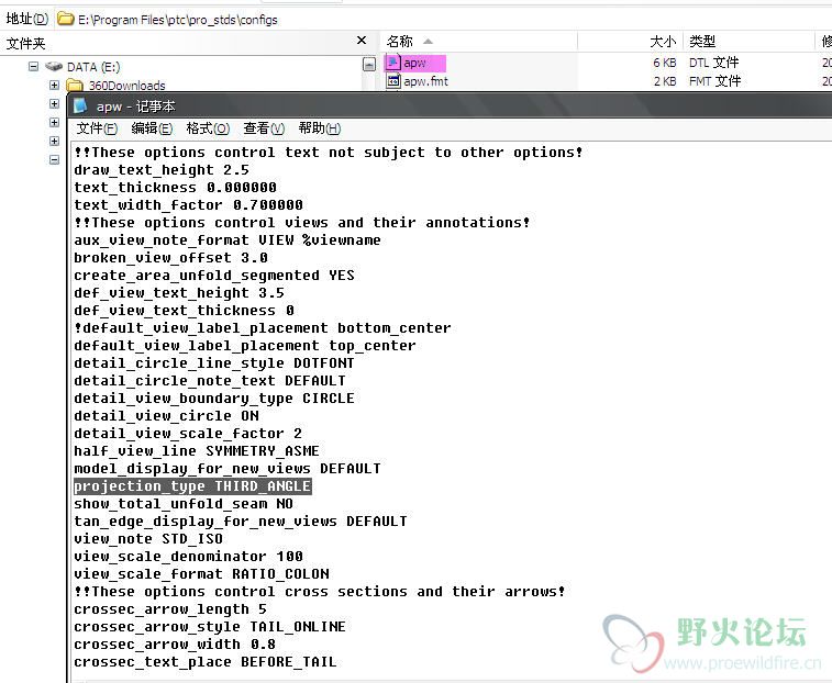

哈哈,不是保存在config.pro 文件里,而是保存在prodetail.dtl(后辍为为.dtl)文件里,并被工程图模板所调用、加载。
像你所贴的图,说明原来的工程图中没有设置第三视角,你这样设置后只能对当前工程图有效,对其它零件模型生成工程图时并不生效。简单地说,你在转换成工程图的过程中调用的工程图模板并没有这样的设置,所以还是软件默认的第一视角。
你只有在事先设置好已加载含有参数“projection_type THIRD_ANGLE”的l.dtl文件的工程图模板后,你才能每次在出工程图时,在调用该工程图模板后,会自动使用第三视角

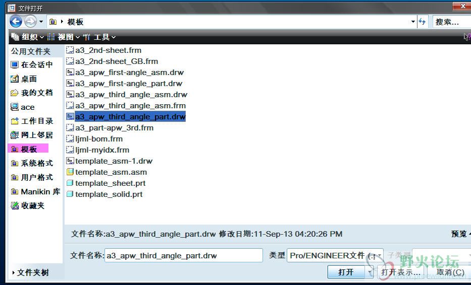

发表于 2014-12-18 19:05 | 显示全部楼层
例如,我打开自己事先弄好的工程图模板
查看该工程图加载的.dtl文件(注意:.dtl的名称可以自定,但config.pro则必须使用config的文件名称)
再查看事先设置好的.dtl文件内关于投影视角的参数:

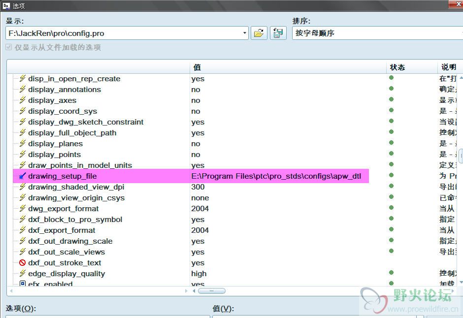

发表于 2014-12-18 19:34 | 显示全部楼层
总而言之,
工程图相关选项设置完成后,
重命名保存,
并记住保存位置。
如楼上所示,
然后config里调用刚设置好的*.dtl文件。
config文件要保存在启动目录下。
重新启动程序后生效。
