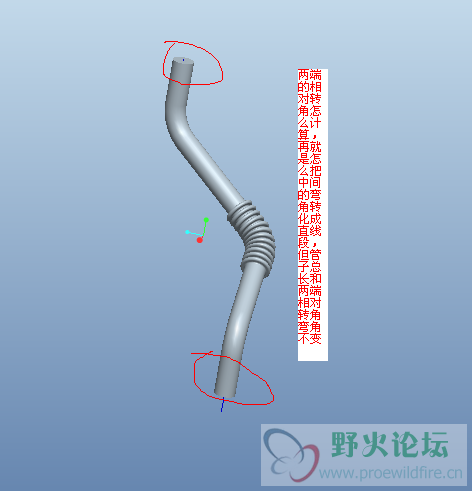

草绘时没有设置角度吗?

你这两端是平行的,直接测量轴之间的角度不就好了

不是这个意思的,我想要的是假设中间的波纹是直线状态下,两端弯管的转角,因为加工时先弯曲两端,最后再弯曲中间,所以要两端的转角,不知道我表达 清楚了吗
