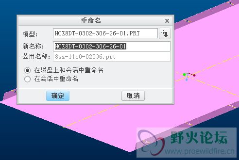

我在打开文件后,改了名字,如图01所示,改后,保存,再打开时,找到的仍然是没改名字的文件,如图2所示,但是如果继续将其打开,打开后显示的是改过的新名字,求解,如何在找图时显示改过的名字,即将图2中的名字显示为改过的名字。补充,-26是族表里的序号,对应一个尺寸。也就是说从文件夹里看到的名字和从软件里看到的名字是不同的,图2是文件夹里显示的名字,图一是软件里显示的名字。

建议打开工程图,从工程图里面打开零件图,然后选择重命名 如果你不按照这个顺序,零件图改名后,工程图就打不开了

你改名时要把以前的文件全部打开,包括相关的装配图就可以啦

是啊,你说的对,如果不这样就会提示说不能检索模型。

    感谢分享,我以前一直都是改名结束以后,就不能检索了。刚刚才发现要打开工程图以后改名。哈哈,感谢2楼和3楼的朋友。 最后感谢发帖人。

我遇到的问题不是打不开,而是名字不一致,也就是说你打开之后看到的名字和打开之前是不一致的,明白我的意思了吗?

我记的很清楚的是,装配的情况下,最好是在装配里打开文件,在改名。要不然直接改名,装配里就搜索不到了。
