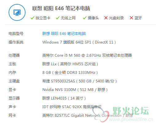

 楼主| 发表于 2014-12-23 22:15 | 显示全部楼层
问题解决了,装的WIN7 64位系统,可以同时打开一台机器的10多个工程图文件共150多张A4图纸(XP、WIN7 32位此时早已闪退或死机),有限元分析时内存可设到2048MB(以前XP最多512,win7 32位1350),附上本机配置,供有类似问题的坛友参考。另外感谢朋友们的建议。
