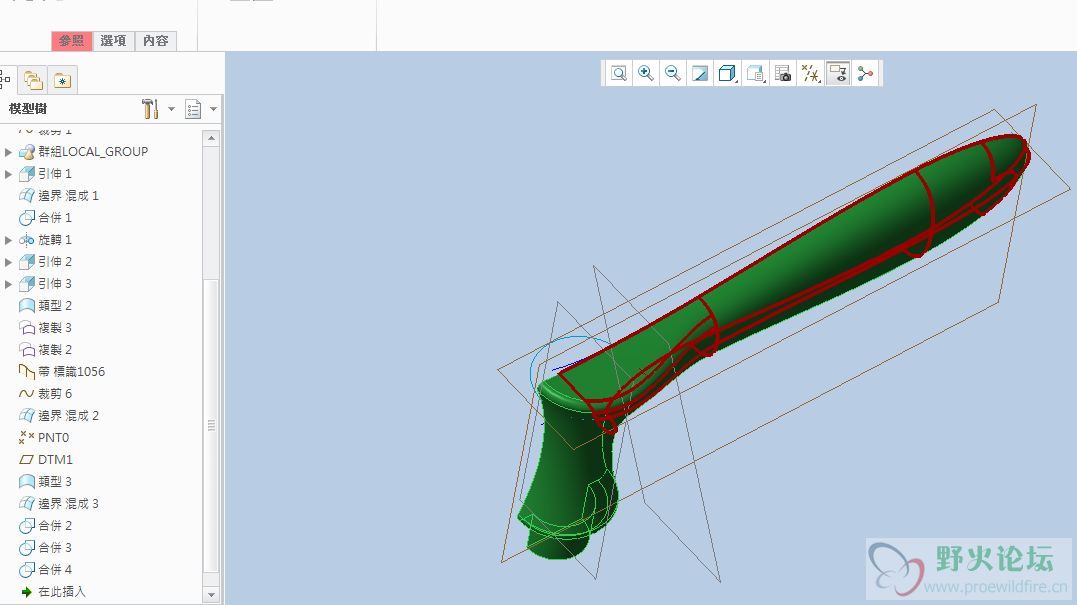

画的曲线,相切的和法向的都设置了,也都能合并到一块儿,最后一步镜像变成图片那样,不能镜像,高手有能指点一二的没啊?谢谢啦

发表于 2014-12-16 09:21 | 显示全部楼层
用【几何镜像】试一试。

 楼主| 发表于 2014-12-16 09:43 | 显示全部楼层
我知道有几何阵列,几何镜像命令在那儿啊?

 楼主| 发表于 2014-12-16 10:04 | 显示全部楼层
刚才试了试,如果用几何镜像,镜像成功了,然后合并是灰色的,实体化也是灰色的,不能实体化了

 楼主| 发表于 2014-12-16 10:08 | 显示全部楼层
点错了,终于能实体化了,多谢讲师提示啊,呵呵
