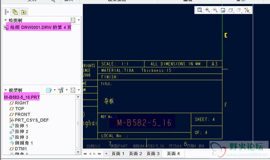

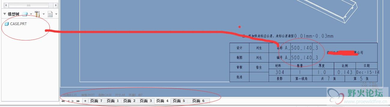

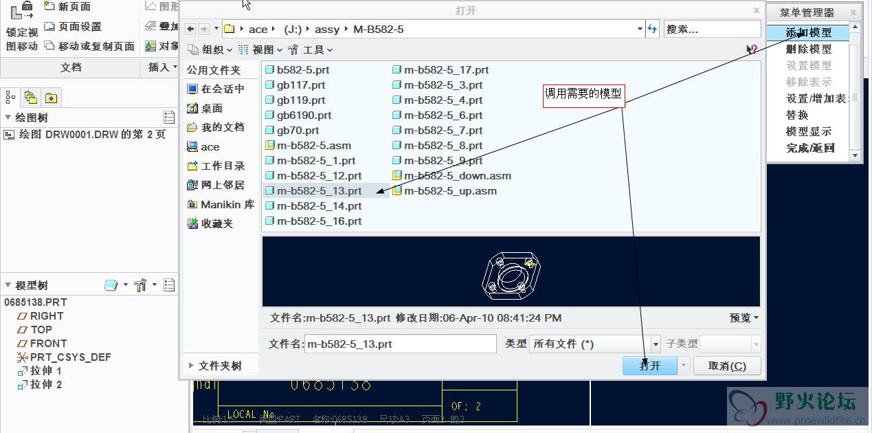

第一步,新建页面、
第2步,添加模型
结果,,,问题 出来了。。。看下图。。
左边的模型树里面的模型名字,和右下角的图框 里面的对不上,
图框里显示的是上一个模型的名字,,,我靠,,,
之后所有添加的模型都会这样,找了大半天没找出是什么原因。。。
怎么解决呀,急啊。。。

发表于 2014-12-16 09:16 | 显示全部楼层
1 :如果第1张图名称不对,那你必须在表格名称栏里添加&model_name ,保存后使用
2:如果第1张图名称是对,那么你问题就是多模型工程图名称问题了,我的办法是人工修改名称
或者
3:你在第2张图后面有意添加第3张图,这时你会发现它的名称是对,然后把左下角第2张图删除,再把第3改为第2

发表于 2014-12-16 19:44 | 显示全部楼层

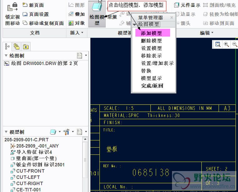

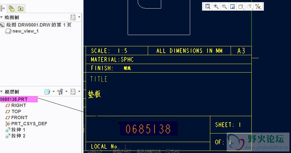

从你所附的图片来看,是想在一个绘图名称中用几个页面来表达不同模型的图纸。
你所说的问题,是没有设置好该页面中要调用的模型。
请看图片,这第一个页面显示的模型与想用的模型是相同的:

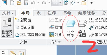

在完成第一张页面后、如果简直地、就直接增添第二张页面时,因为此时会话中的模型没有变化,所以,页面上出现的零件号还是原来的:
应该要先设置好想要调用的模型后:
再增添页面时,页面中就自动出现了你想表达的零件了:
同样,设置好模型后再增添页面时,页面上自动出现新的模型的代号:

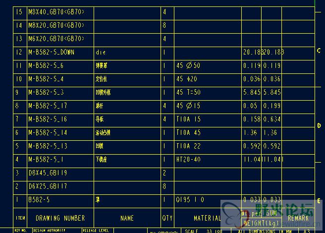

发表于 2014-12-17 13:56 | 显示全部楼层
这种方法是不是模型名字在明细栏上自动生成的
439
535
发表于 2014-12-17 18:44 | 显示全部楼层
是的,模型名称在明细栏里自动生成,如果在建模时给各个参数赋值时,在装配图的零件明细栏里,材料、名称、重量等各种信息都是自动出现的。

首先,你要建立零件建模、工程图的模板,在模板中设置各种符合国标、或者单位里需要的参数和关系式;在建模时,给这些参数赋值,那么,在出工程图时,工程图中标题栏、明细栏、注释等含有参数的地方,会自动出现参数的值。
