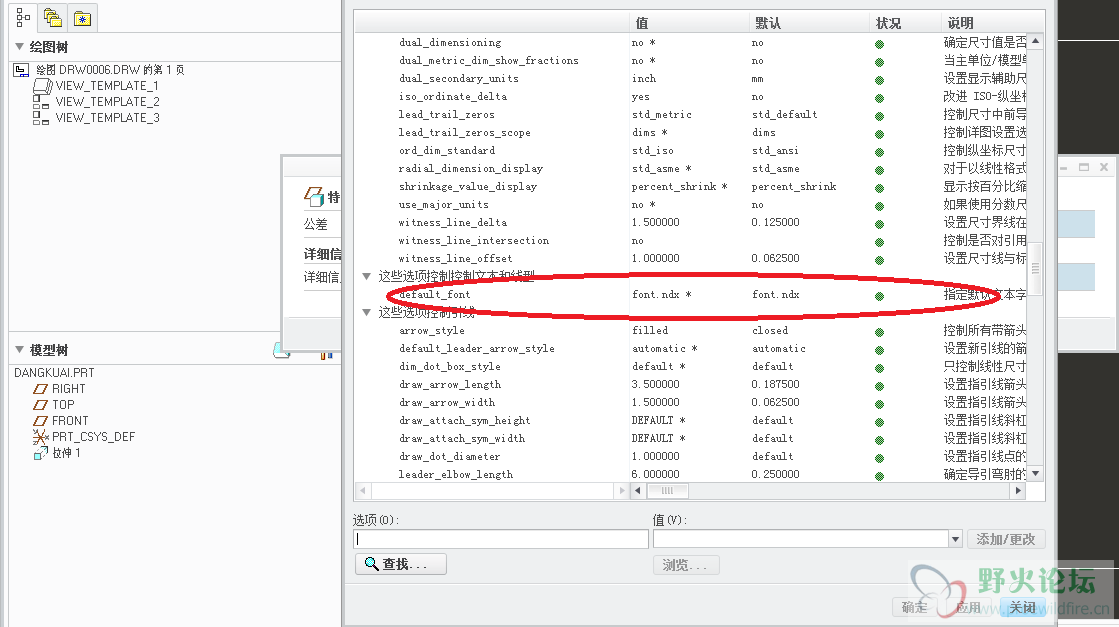

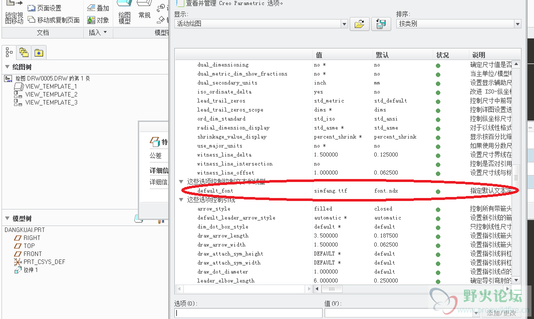

在工程图配置文件中其他的都可以改,再次打开改动的也变成默认的了 但就是字体改变不了啊,搞了一下午 大神们帮帮忙
CONFIG里的指定都做好了

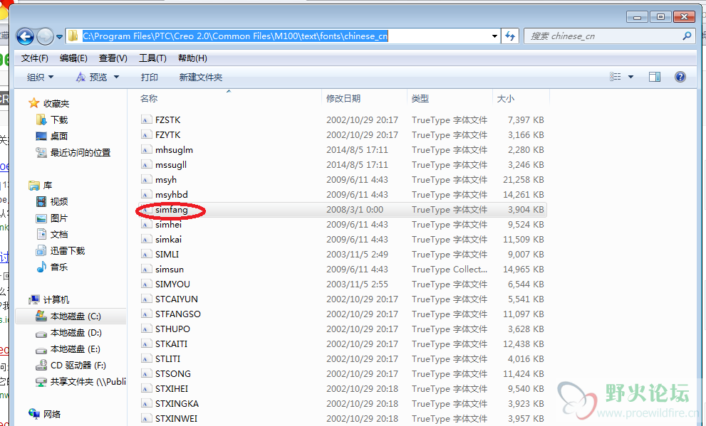

pro_font_dir C:\Program Files\PTC\Creo 2.0\Common Files\M100\text\fonts\chinese_cn
drawing_setup_file C:\Users\Public\Documents\CNS-China.dtl
求助啊

最好见设置好的cofig刚在drw所在的文件,这样,最保险。

首先在config中设置drawig_setup_file并且把它的指向dtl配置,然后把默认字体选择保存在dtl配置里面,试试看
