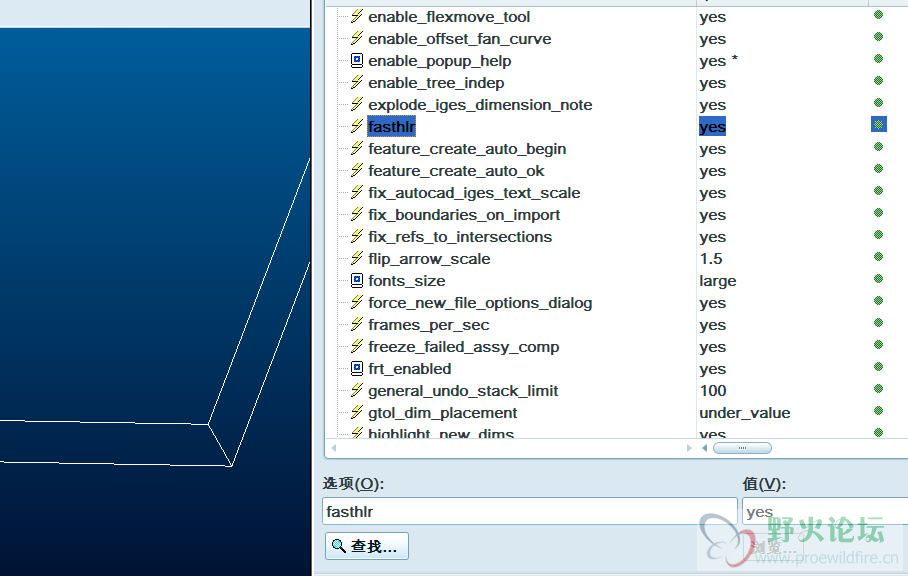

creo钣金件中无法显示驱动平面的颜色就是绿色那个平面
439
535
发表于 2014-12-15 19:27 | 显示全部楼层
你看看,是否在config.pro中设置了如下参数及赋值:
fasthlr yes
如果是赋值为“yes”,那钣金的驱动面就不显示了

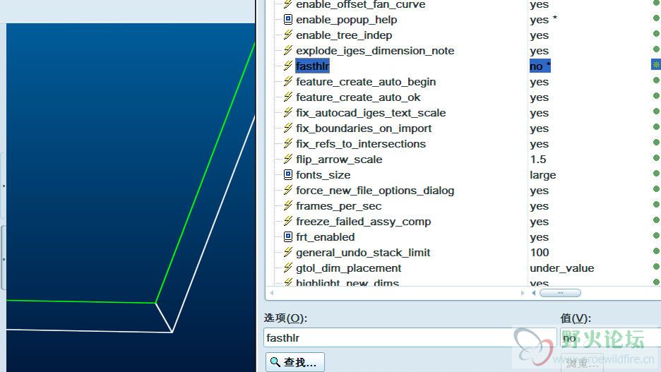

发表于 2015-1-14 20:30 | 显示全部楼层
wd155377 发表于 2015-1-13 11:41
是no,但是还是不显示

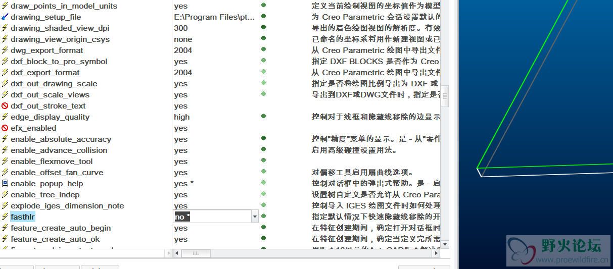

你是否没有应用那个“fasthlr no”到所建立的模型里去啊?
在WF5.0中:
请看这个参数赋不同的值时,驱动曲面的显示与否:
fasthlr no,则显示驱动曲面:
fasthlr yes,则不显示驱动曲面:
439
535
发表于 2015-1-14 20:47 | 显示全部楼层
在Creole2.0里也是一样:
