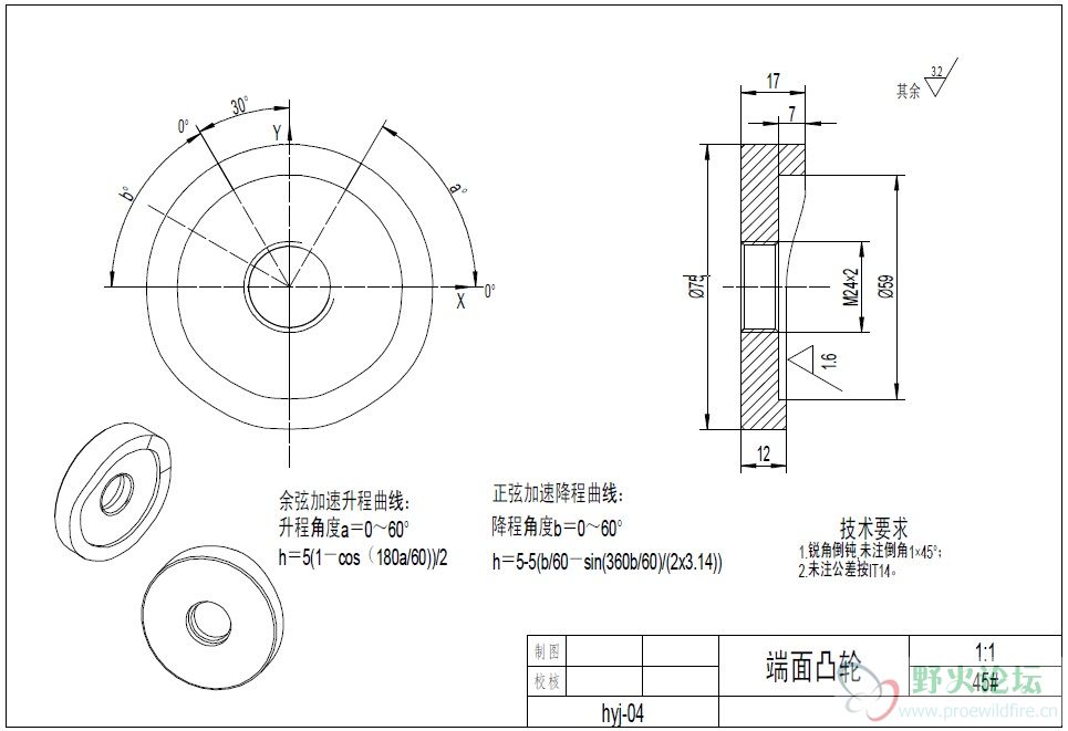

方程控制的端面凸轮怎么也搞不出来,封闭曲面不能实体化。

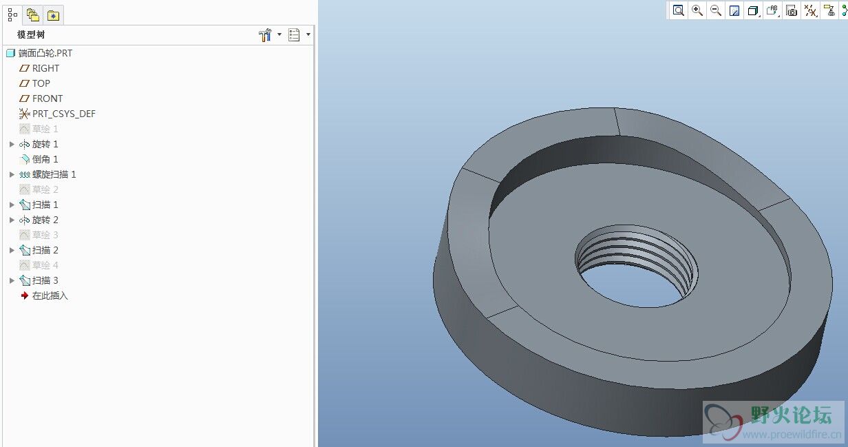

我通过可变扫描,能按你的图纸要求做出来。

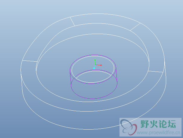

利用可变截面扫描,TRAJPAR参数
螺纹不用像楼上那么扫描吧,用“孔”就可以

谢谢大家,我也用曲面解决了这个问题。大家再看看下面这个怎么弄?
