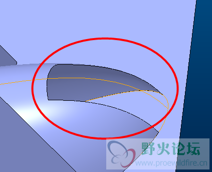

[分享] 分享个刚画的牙刷造型prt

请问一下,红色部分为什么要切掉一部分啊

Johnson.chen 发表于 2020-5-16 16:13
请问一下,红色部分为什么要切掉一部分啊
切掉的面为收敛曲面  影响后期加厚或实体化

发表于 2020-6-12 09:21 | 显示全部楼层
收敛曲面是如何判断的

Johnson.chen 发表于 2020-6-12 09:21
收敛曲面是如何判断的
通过曲率分析工具,比如你后面需要加厚到1.2,那么需要把曲率小于1.2的地方都切掉,重新用边界混合画。
