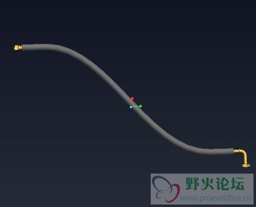

软管的形状是按照什么来的?样条曲线?有没有方程这类的东西。。。跪求跪求
谢谢下面的回复哈 ,可能问题没有说清楚,就比如如图这样画出的软管,是在管道模块里面,先画两个点,然后中间用软管 自由绕性画出来的,这样的形状是不是有什么方程驱动的?还是样条曲线

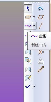

发表于 2014-12-14 19:40 | 显示全部楼层
用曲线命令,再变截面扫描。。我是这么做的
625
725
发表于 2014-12-14 19:43 | 显示全部楼层
或者在“造型”命令下,用空间曲线做曲线,再做变截面扫描
