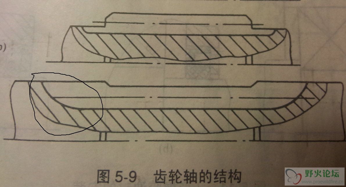

我在做课程设计,要画齿轮轴,但是齿轮的直径比轴径还小,老师说需要画齿轮滚刀的退刀槽,我实在不知道怎么画,哪位大神能教我一下或者帮我画一下,感激不尽
 楼主| 发表于 2014-12-14 11:29 | 显示全部楼层
对了,我这个还是斜齿轮 的

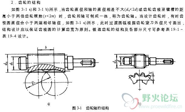

 楼主| 发表于 2014-12-14 11:31 | 显示全部楼层
齿轮是这样用滚刀滚出来的,需要退刀槽,真心求助
