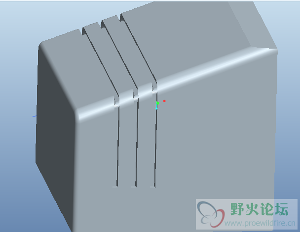

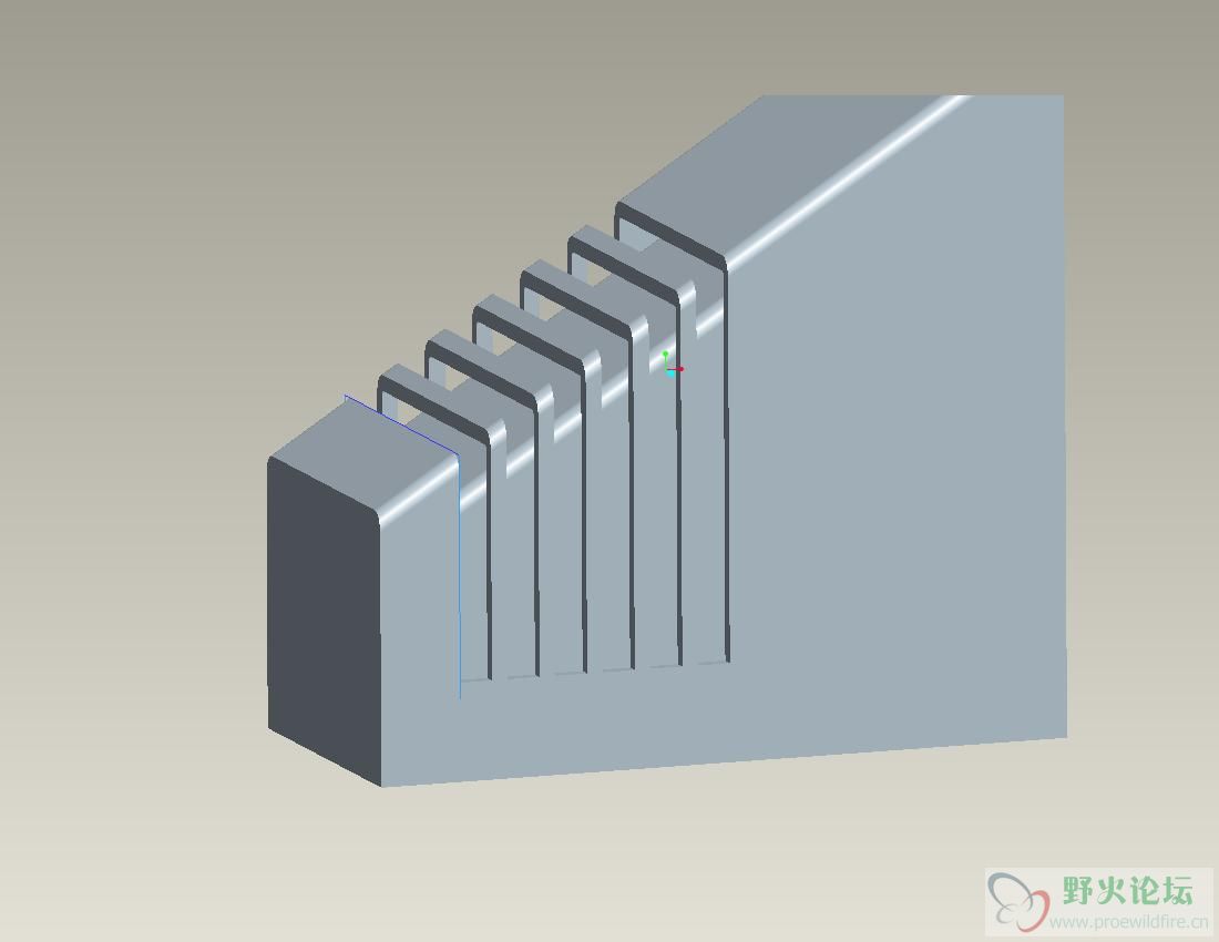

如图,这样的阵列

看不太明白,是一条比一条长吗

阵列里有个尺寸,里有个增量.设置好增量就行.

就是底边相等高度,上面沿着斜面阵列。

你试着做下看看,我设置不对。

看图片,好像是抽壳后内部再拉伸,单独阵列的话比较简单。

不是这样的,我的图是一个整体实体,外面是沿着轨迹切割的缝。
