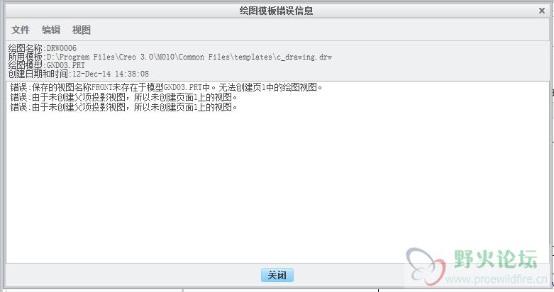

CREO 3.0 新手,初学,零件做完后,建立“绘图”出错。求助,谢谢

发表于 2014-12-12 11:50 | 显示全部楼层
出什么错,内容截图上来

发表于 2014-12-12 22:13 | 显示全部楼层
在零件里建立一个 front 视图定向即可

 楼主| 发表于 2014-12-22 14:01 | 显示全部楼层
解决了,谢谢
