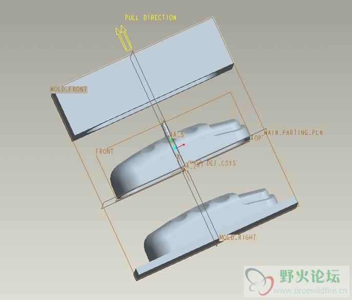

在图中哪一部分是模具体积块,哪一部分是模具元件啊?

你这全是模具元件啊,模具体积块就是在你没有抽取生成模具元件前的那些东西

没有抽取生成模具元件前是体积块,抽取后体积块会自动遮蔽

模具体积块是由面围成的,模具元件就是填充这些面后形成的实体零件。
