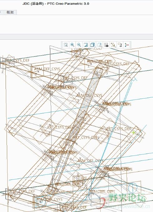

我之前做好的实体图,第二次打开软件,就看不到实体了,我发现的一个解决办法是打开单体,然后进入其中一个特征的编辑再退出来,实体才会再次出现。如果每次这样做,我几百个零件图不是很麻烦,有人遇到这样的问题吗,怎么解决,求大神帮助
实体不见了
实体不见了

显示的问题
更新或更换显卡驱动试试

有时候行,有时候不行,真麻烦,要是几百个零件我什么时候才能打开啊。

和我的一样,只要着色的都年不见,换了显卡和驱动都没用

求解决,现在连降版本都不行了

xp系统吧?
换成Win7吧。

样式管理器-样式-默认样式-编辑-重新定义-显示-着色
