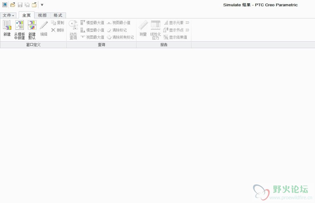

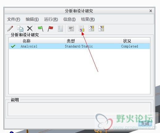

CREO 3.0 M010 Simulate 模块参数都设置好了,分析运行完成,点击显示结果时一片空白,是什么原因。试过自己画的文件没显示出结果,试了教程源文件也没有显示出结果。软件已经重装过,同样的问题

简单点就是 Simulate 结果窗口显示不出来,空白

我测试了下,可以的,没问题,你改个工作目录分析下试试

按你的提示试了一下,果然发现问题了,不支持中文路径。换成全英文的就行了。看来还是软件模块的问题,Parametric模块都已经支持中文路径与中文命名了,没想到Simulate不支持

是中文的问题,不过我以前2.0是可以的,现在3.0不行了

是中文的问题

就是不稳定的原因吧,等M060 后基本稳定了吧
