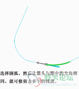

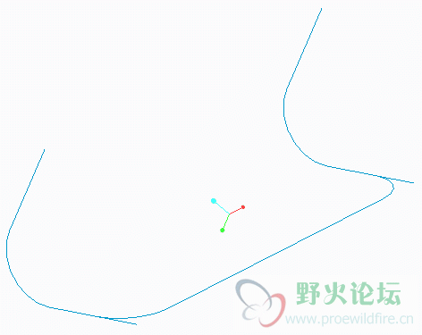

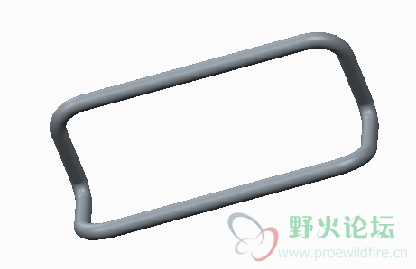

去年就看到了这个作业,那时我还不会做。工作生活很忙,我也浪费了许多时间。今晚突然来了灵感,想出来了个方法,试了一下,黑,居然作出来了。
我把它分作四个平面,^_^既然是平面,那就好办了。
先画这两个:
再画这个面上的。先画成直线,然后两头倒圆角。
用修剪命令剪除多余的线。
另一条线于此相同。

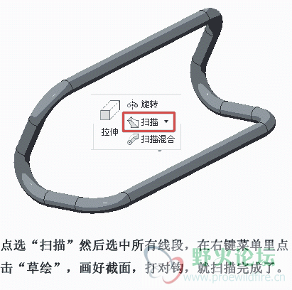

线做好后,用扫描命令即可。
参与人数 1威望 +1 金钱 +6 收起 理由

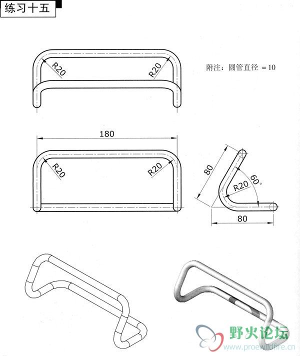

发表于 2014-12-10 21:00 | 显示全部楼层
这个练习论坛很多帖子讨论过

发表于 2014-12-10 21:38 | 显示全部楼层
在论坛搜索  练习十五

发表于 2014-12-11 08:03 | 显示全部楼层
知识点是:曲线的修剪,还有扫描时先选择一条线,然后必须按住shift进行曲线的多选,否则无法进行扫描草绘

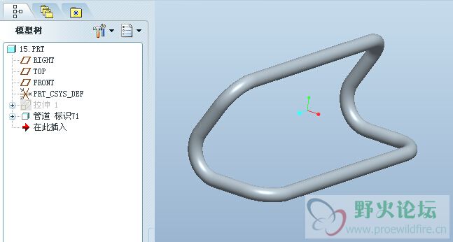

发表于 2014-12-11 08:06 | 显示全部楼层
两个曲面相交会更简洁一些

发表于 2014-12-11 08:08 | 显示全部楼层
来一个更简单的做法
15.prt.rar
