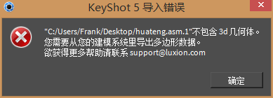

Creo2.0提示“不能检索”,keyshot5.0提示“不包含3D几何体”,但Creo3.0本身能正常打开无误……转成igs和stp格式就都能打开了,就asm和prt文件不行。

低版本软件不能打开高版本软件创建的模型

ks装5.1.57版本和接口,从接口导入

你说的这不是废话,Creo的兼容性原则本来就是向下不向上。

ks装5.1.57版本和接口
