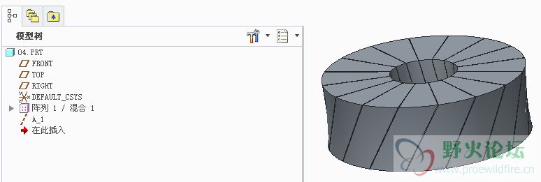

圆环45度切割  求助
实物如下 图纸怎么画  希望解答 谢谢

发表于 2014-12-10 15:59 | 显示全部楼层
目测混合就可以达到效果

发表于 2014-12-10 16:03 | 显示全部楼层
这个好像不难吧!

发表于 2014-12-10 17:48 | 显示全部楼层
三楼正解,一个拉伸,一个拉伸去除,然后阵列就OK

发表于 2014-12-11 15:43 | 显示全部楼层
新人学习下~笨办法 画的。
 楼主| 发表于 2014-12-11 15:55 | 显示全部楼层
rqsjmmm 发表于 2014-12-10 16:03
这个好像不难吧!
谢谢 这个方式可以

the0668 发表于 2014-12-11 15:43
新人学习下~笨办法 画的。
谢谢  步骤多了点  也可以

发表于 2014-12-17 09:16 | 显示全部楼层
扫描混合
这个好像不难吧!
你的“引伸”是不是“拉伸”?请问你是如何拉伸切除的?我只能用混合切除,并且无法阵列是怎么回事?
我用“混合”“阵列”做了个,外圈的立面好像不对啊。

发表于 2014-12-18 08:07 | 显示全部楼层
恩,拉伸,拉伸切割,轴阵列。
