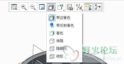

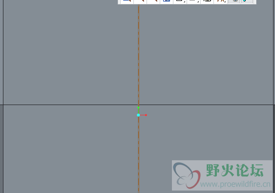

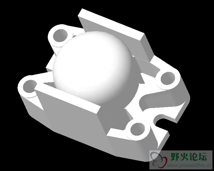

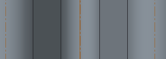

因为零件是一步一步拉伸出来(一次性无法到位),所以出来的零件上下本来是一体的就存在一条线,或者左右相切部分也是存在线。请问如何处理!谢谢!
左中右部分都是相切的
左中右部分都是相切的
上下部分类似长方体合并在一起。拉伸
上下部分类似长方体合并在一起。拉伸

发表于 2014-12-10 10:52 | 显示全部楼层
不要选择带边着色,选择着色即可

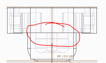

 楼主| 发表于 2014-12-10 11:06 | 显示全部楼层
3楼说的那样无法解决由零件直接出来的二维图还是带上了那些线。

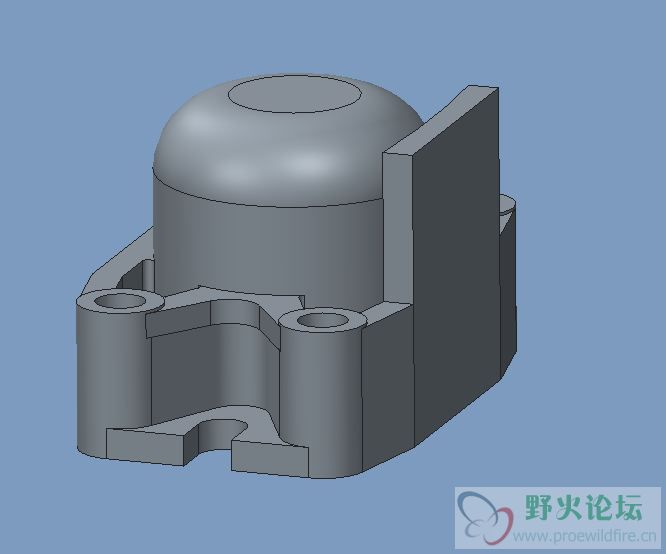

发表于 2014-12-10 11:36 | 显示全部楼层
那个线没关系的吧,实在不想要的画,别用拉伸命令,用偏移命令,选择带拔摸角度的那个,然后草绘出你想要的形状,拔摸角取0度就可以了

发表于 2014-12-10 11:46 | 显示全部楼层
还有你说的那个左右相切的面,你不想要那个线出来的话,就把上下两根线复制一次(选择逼近),然后在做曲面,实体化就行了

发表于 2014-12-10 13:54 | 显示全部楼层
着色模式即可

发表于 2014-12-10 13:58 | 显示全部楼层
工程图显示选择消隐,相切边选择无
