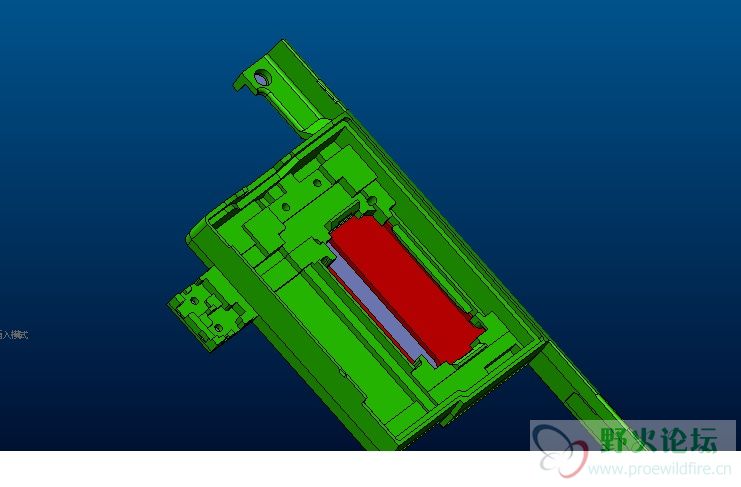

我想把这个腔体充满变成实体,怎么办?是正好充满,不能溢出外面。在线等。。。

把意思说明白了。然后把源文件发上来。这样大家才能帮助你!

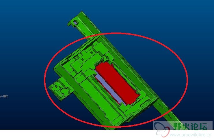

光看图啥都不能看出来。 也不标明哪里有问题。
 楼主| 发表于 2014-12-10 09:45 | 显示全部楼层
我的意思是说,就像浇水泥一样把红圈的腔体浇满

复制腔体曲面,然后沿溢出面填充曲面,合并实体化

发表于 2014-12-10 12:06 | 显示全部楼层
版主方案可行!
