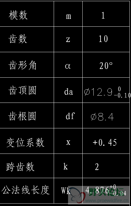

下图的参数表输入参数化的齿轮中生成失败,搞不懂了...
参数化齿轮→http://yunpan.cn/cfmVdxmfIGYqy  提取码 4e91
链接已更新~~~

发表于 2014-12-10 08:26 | 显示全部楼层
看了关系式:有提示-错---------------
HA=(HAX+X)*M
HF=(HAX+CX-X)*M
D=M*Z
DA=D+2*HA
DB=D*COS(ALPHA)
DF=D-2*HF
D6=360/(4*Z)
D9=B
IF HAX<1
D14=0.46*M
ENDIF
IF HAX>=1
D14=0.38*M
ENDIF
D15=360/Z
D22=360/Z
error赋值语句左侧无效
D23=Z-1
error赋值语句左侧无效
D72=360/(2*Z)

 楼主| 发表于 2014-12-10 16:01 | 显示全部楼层
HA=(HAX+X)*M
HF=(HAX+CX-X)*M
你看下,我齿轮的文件改过了,输入了值,只是渐开线那生不出齿廓....

 楼主| 发表于 2014-12-10 16:02 | 显示全部楼层
看这图
